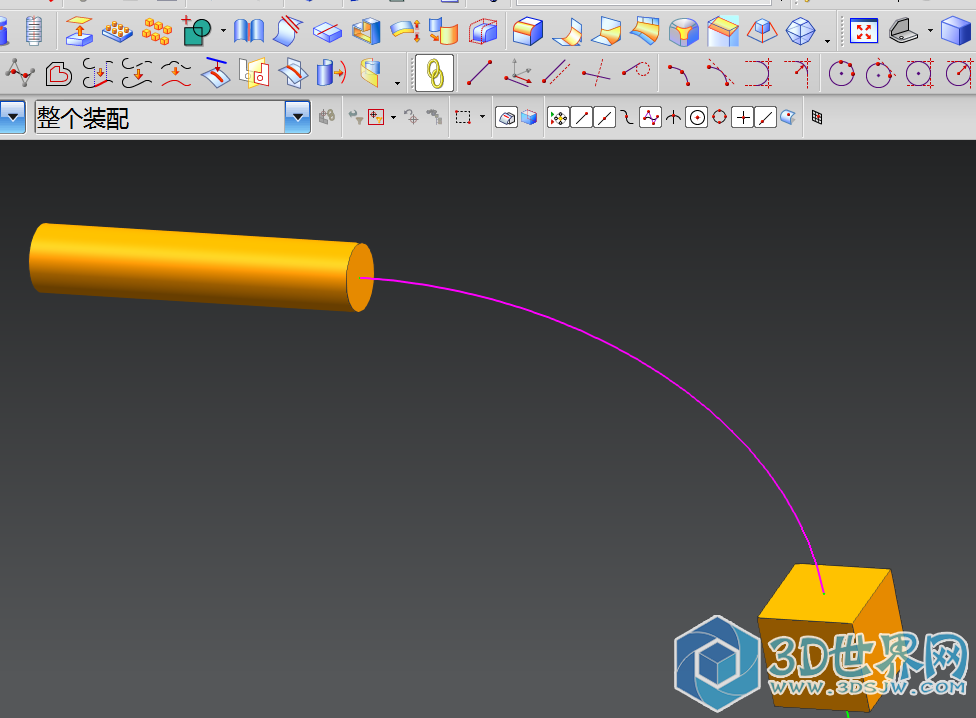

本人随意作了一个有三维错开的方圆相连,不知是不是楼主的意思

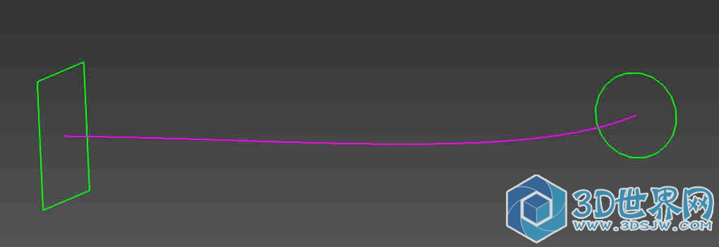

可以做到圆滑过渡,就是方形与圆形选择的起始点要一致,方向也要一致

对,支持以上说法,关键选点位置,顺序要一样

用直纹曲面,通过点控制对齐

错了,是扫掠点对齐方式控制
