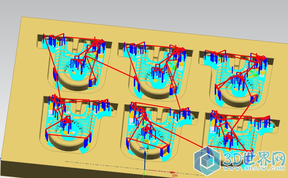

不好意思各位大神,文件不会转换,只好丢在网盘。折腾了一天了,今天晚上终于还是撞刀了。。。。
百思不得其解啊!!

 楼主| 发表于 2016-7-25 22:00:27 | 显示全部楼层
唉。。 第一刀铣不到的地儿,第二刀直接撞上去。。。。

发表于 2016-7-25 22:00:47 | 显示全部楼层
这种类型建议你用基于层跟踪比较好

发表于 2016-7-26 11:00:52 | 显示全部楼层
个人认为做模仁参考刀具最好选用基于层或者IPW      做模架模板用参考刀具
