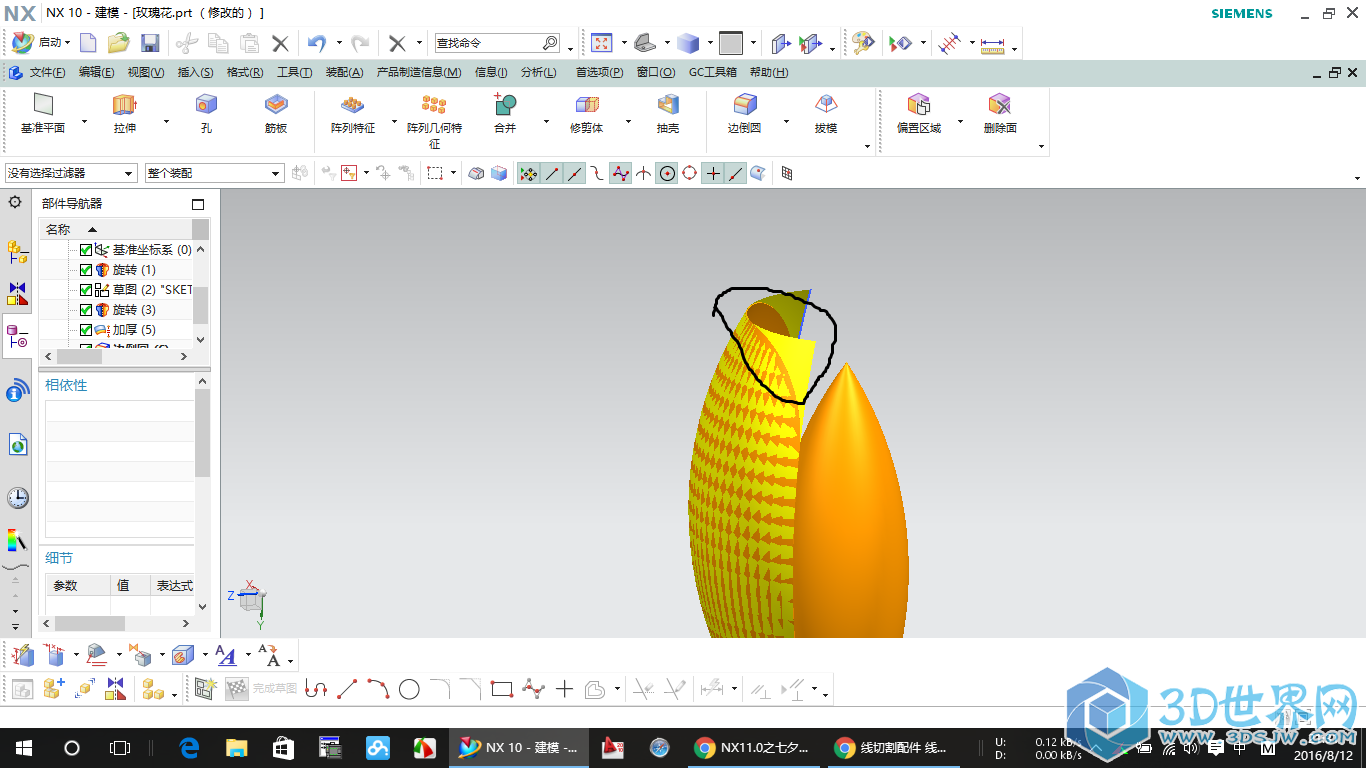

求帮助

发表于 2016-8-13 09:23:17 | 显示全部楼层
不明白你的意思!你应该把有问题的地方圈出来!这样大家看着也明白一些!

 楼主| 发表于 2016-8-13 21:19:38 | 显示全部楼层
这个角去不掉呢

 楼主| 发表于 2016-8-13 21:20:48 | 显示全部楼层
已上图,谢谢,那个角导出来怎么还在啊

发表于 2016-8-14 11:19:12 | 显示全部楼层
sky525903267 发表于 2016-8-13 21:20
已上图,谢谢,那个角导出来怎么还在啊
黄色那个是片体!你对加厚出来的实体边倒圆,又没有隐藏片体肯定就是现在这个效果啊!

发表于 2016-8-15 15:06:36 | 显示全部楼层
黄色的片体已经不需要了,直接隐藏掉即可{:smile:}

 楼主| 发表于 2016-8-16 19:44:00 | 显示全部楼层
谢谢

 楼主| 发表于 2016-8-16 19:44:37 | 显示全部楼层
小玥 发表于 2016-8-15 15:06
黄色的片体已经不需要了,直接隐藏掉即可
谢谢,不能自动隐藏吗

发表于 2016-8-17 08:11:56 | 显示全部楼层
sky525903267 发表于 2016-8-16 19:44
谢谢,不能自动隐藏吗
应该不能,需要手动隐藏
