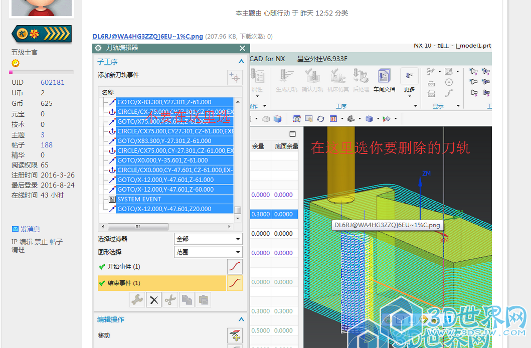

请问下大师么 为什么我选择修剪的刀路 没有黄色高亮显示出来 以前ug8.0修剪的时候回显示你选择的要修剪的刀路 ug10.0就不显示了请问下应该怎么弄

发表于 2016-8-23 12:52:10 | 显示全部楼层
你选你要删除的刀轨,点中之后是黄色高亮显示

 楼主| 发表于 2016-8-23 13:12:19 | 显示全部楼层
我选了 要删除的刀路了 但是它不高亮显示

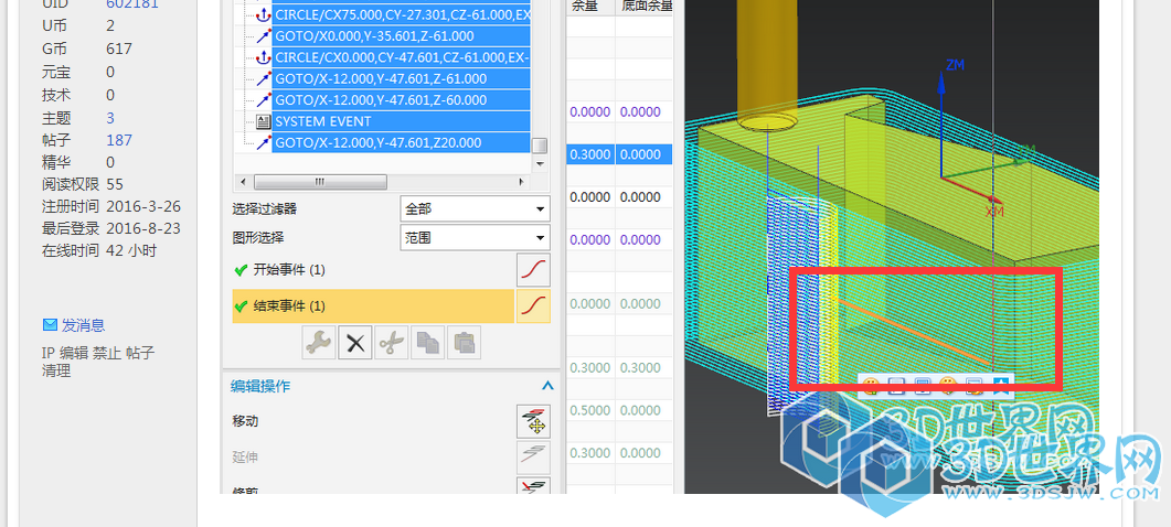

发表于 2016-8-23 17:16:21 | 显示全部楼层
红色方框里面有高亮

 楼主| 发表于 2016-8-24 10:45:50 | 显示全部楼层
心随行动 发表于 2016-8-23 17:16
红色方框里面有高亮
我选的是那条黄线往上 都选择删除了 它为什么只显示 最后一根是黄色的
