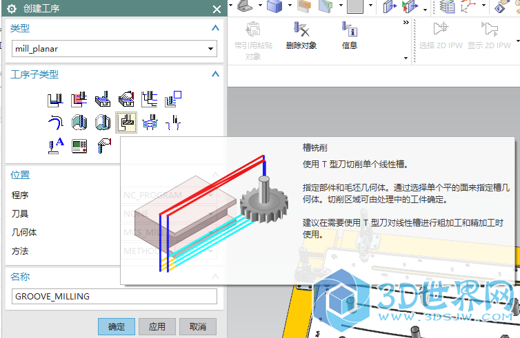

[求助] UG编程铣T槽命令怎么用?有人会吗?

2D 加工可以的

我的8.5没有这种加工方式啊

10.0新加的
