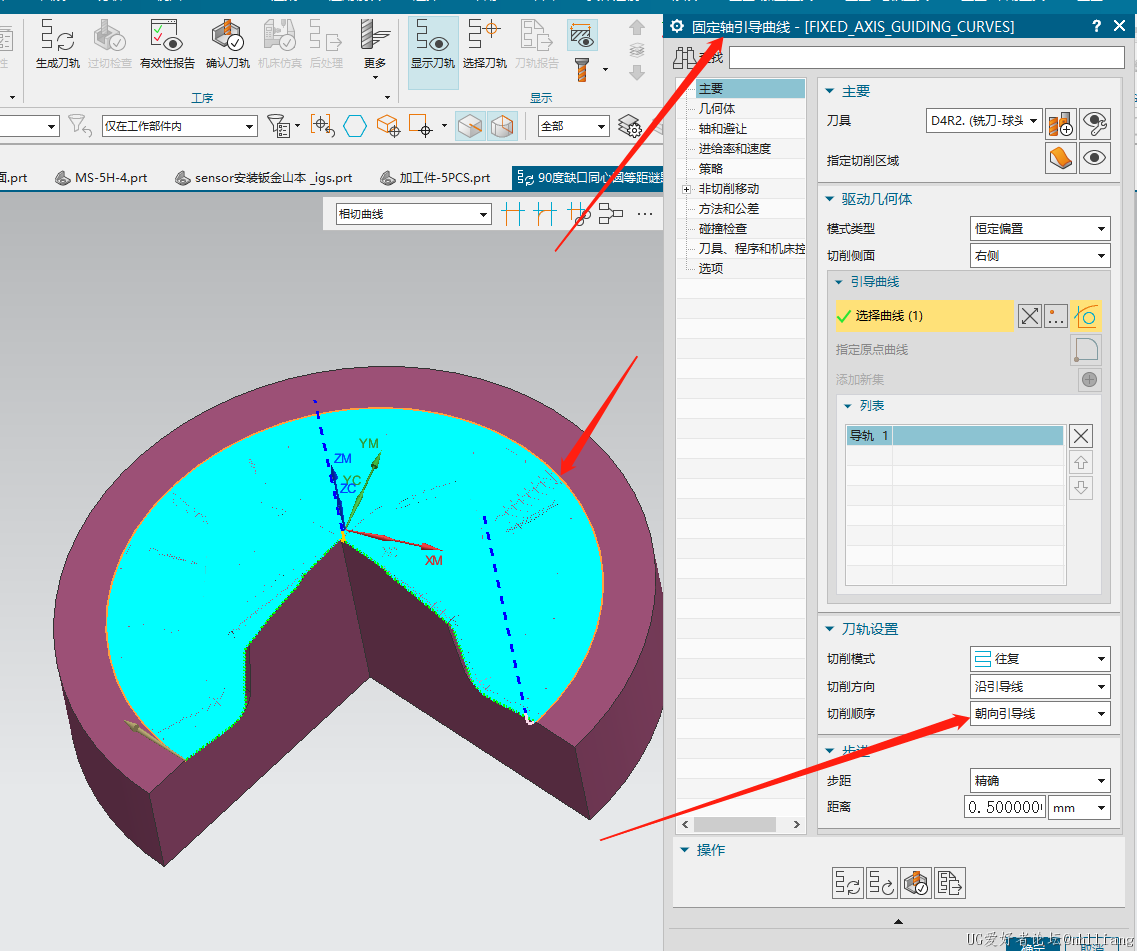

发表于 2023-3-15 23:15:20 | 显示全部楼层
NX練一下 MC也練下 {:smile:}

发表于 2023-3-17 10:33:05 | 显示全部楼层
没有刀路呀?

发表于 2023-4-18 11:11:29 | 显示全部楼层
看着像是  同心往复的走刀模式

发表于 2023-4-18 11:31:32 | 显示全部楼层
引导线可以做出
