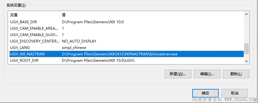

[求助] UG有时候分析完成之后却得不到求解结果,为何?

有时候遇到没报错,显示在求解,求解完没结果的。超郁闷,不知道哪儿出问题。

发表于 2025-6-6 12:29:46 | 显示全部楼层
你试着把分析文件放在没有中文的路径里面,我之前也是这样,后来换了路径就好了

发表于 2025-6-13 16:38:25 | 显示全部楼层
静态能通跑通,说明过程没毛病,恭喜你,没结果试试调整求解参数,比如说什么 autompc设为YES这类的,

发表于 2025-8-25 09:00:52 | 显示全部楼层
中文路径易出错

发表于 2026-6-4 16:35:41 | 显示全部楼层
在系统变量里添加这个,值的文件地址作参考,在你安装的ug里自己找到nastran.exe的地址做值。
