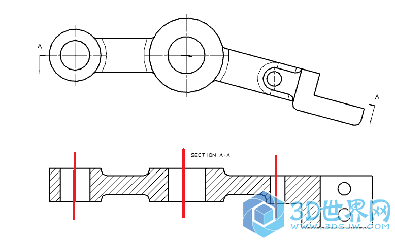

请问有没有大神能把图片中用红色表示的中心线显示出来,为什么有时候自动显示出来了有时候又不显示出来了?

可以自己画啊,制图模块里有中心线命令
