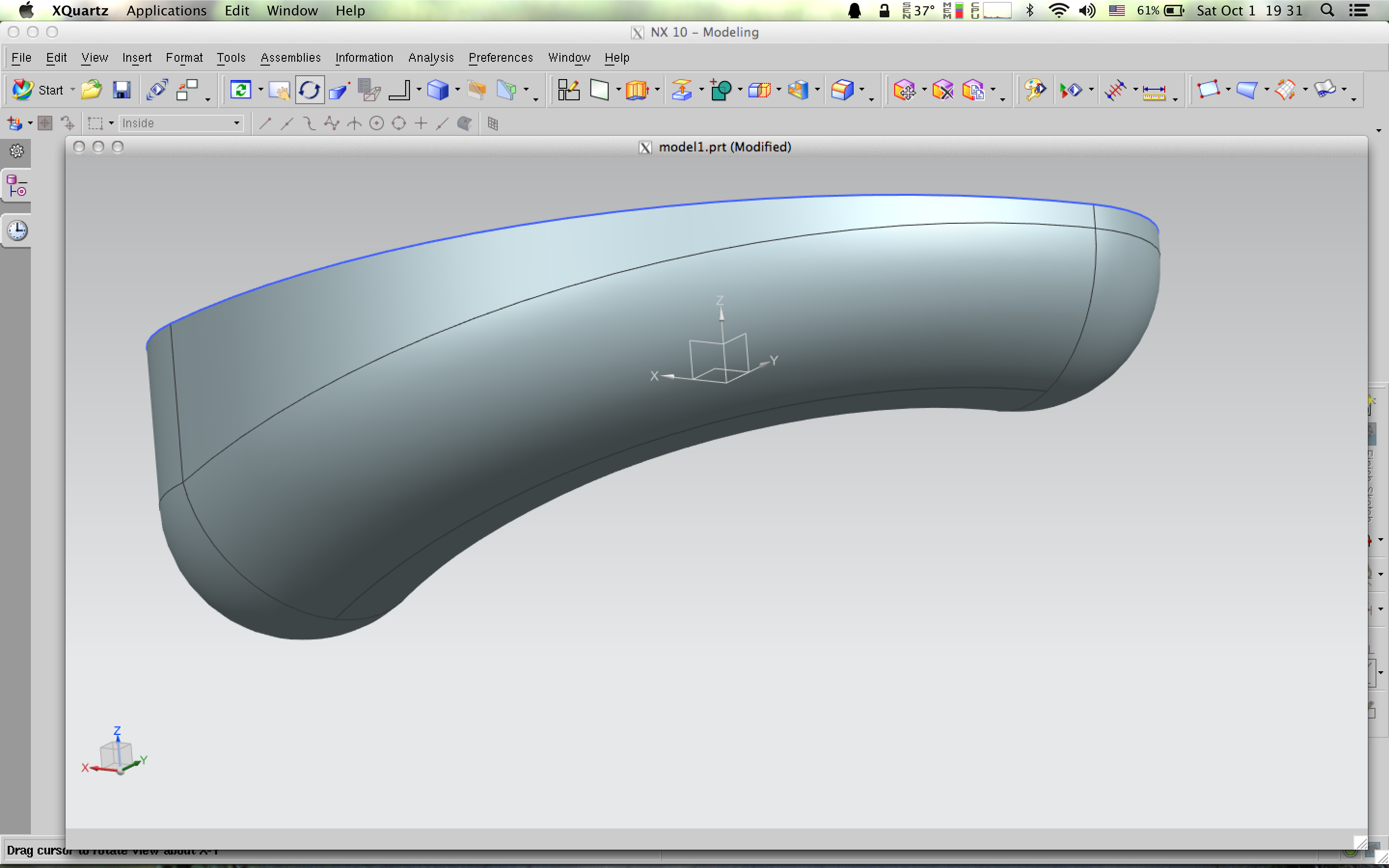

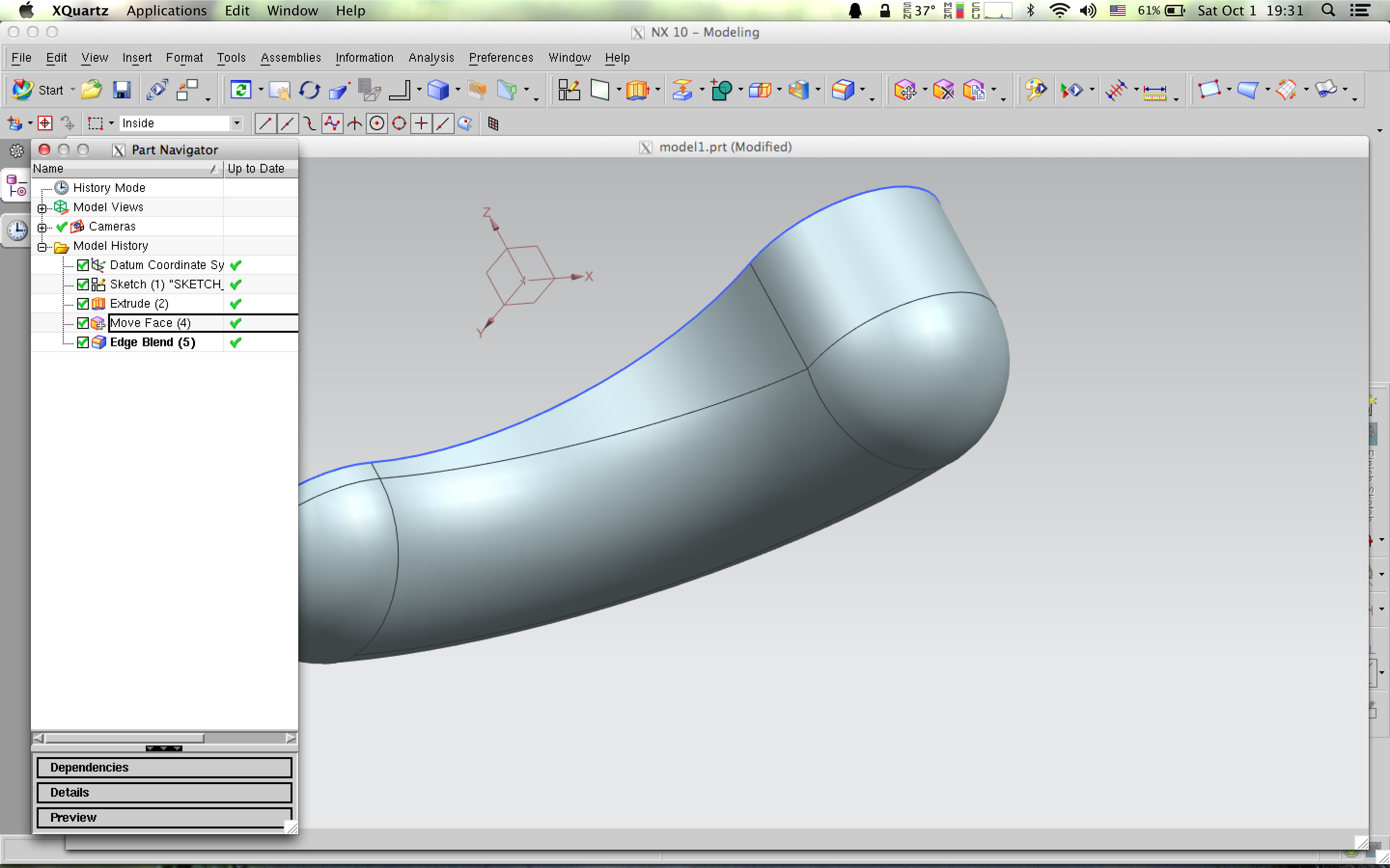

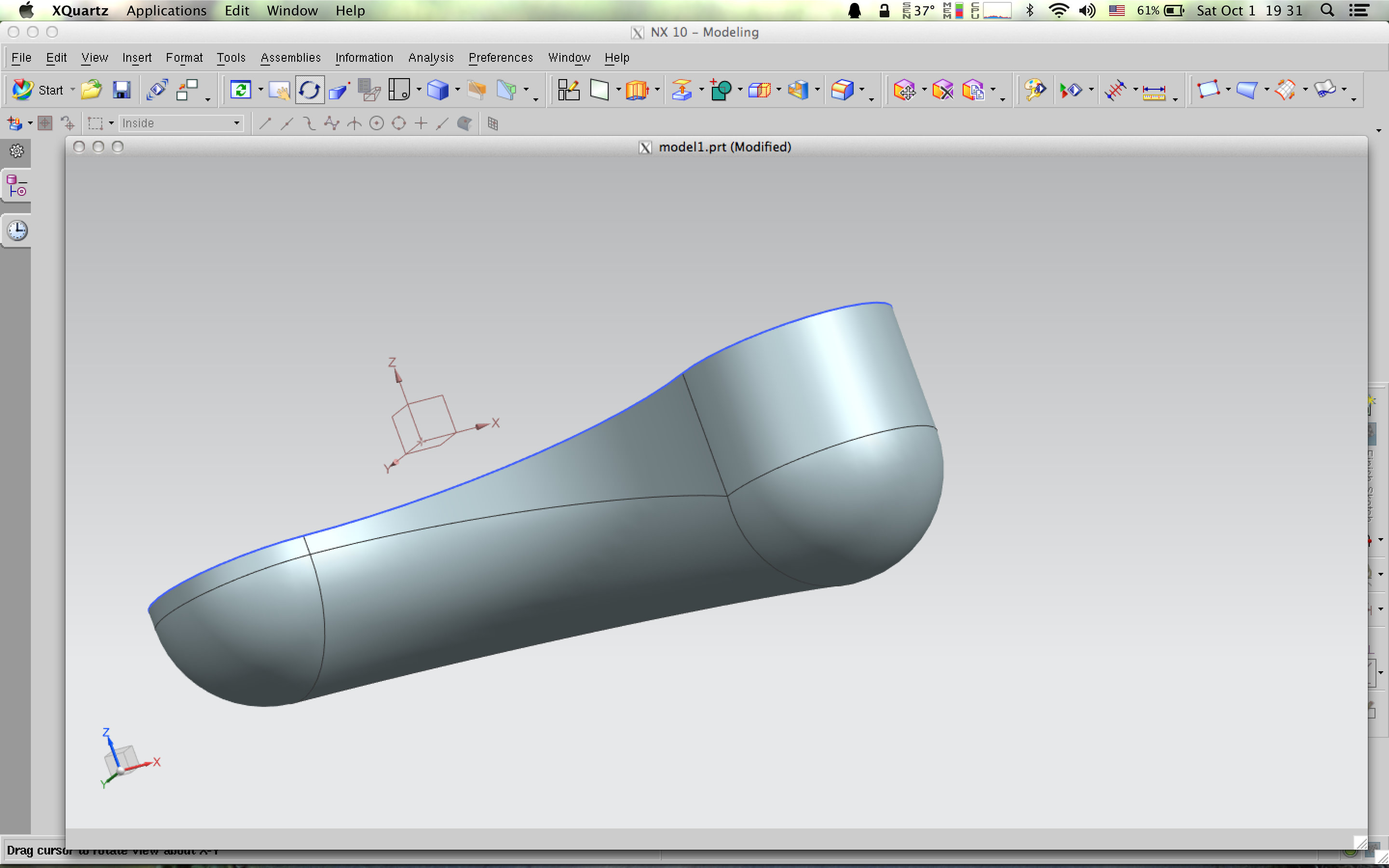

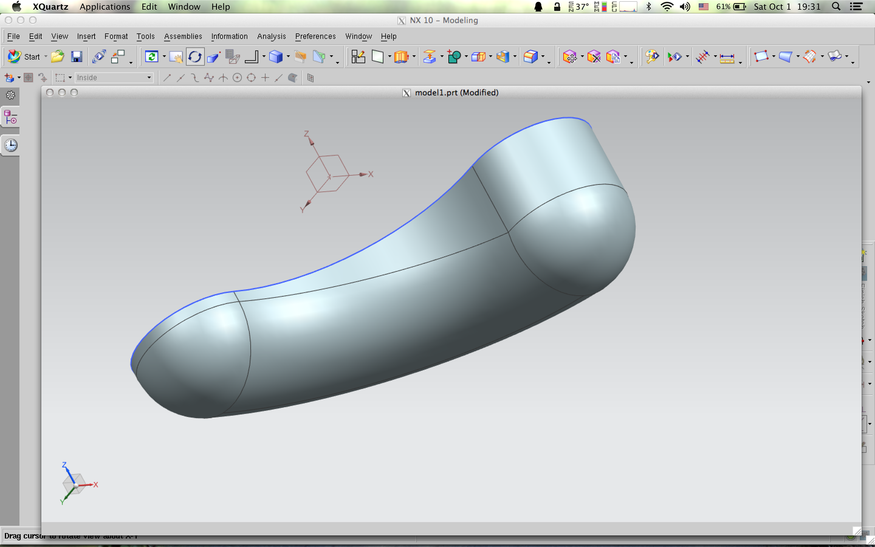

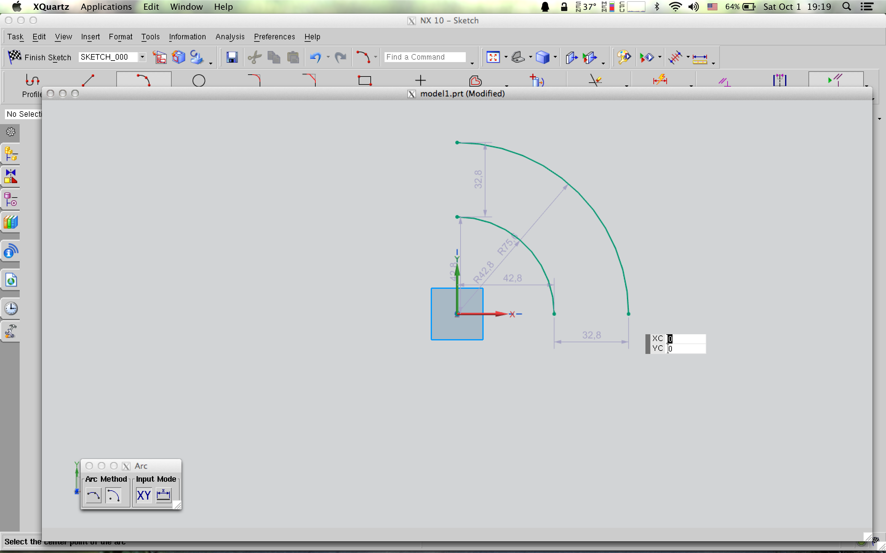

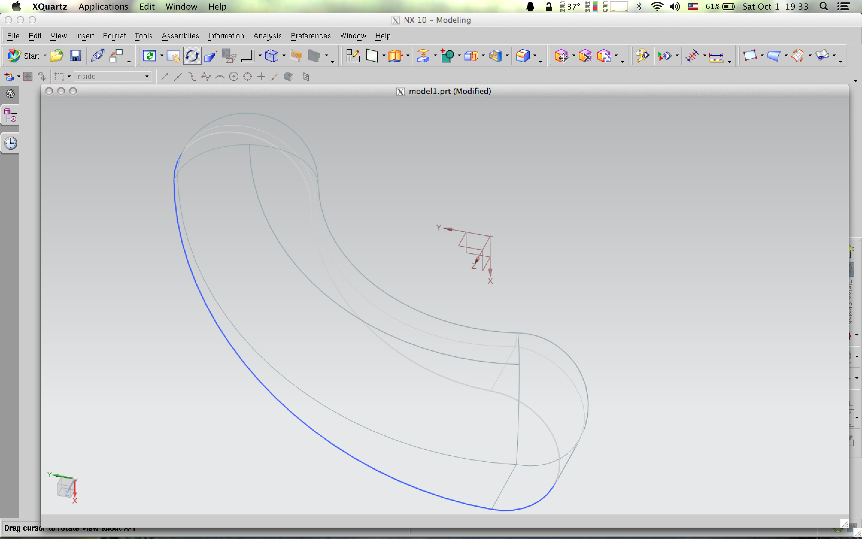

10分钟不倒随便画了一下 尺寸不准 也不精确 大概思路是这样的。
Screen Shot 2016-10-01 at 19.19.08.png Screen Shot 2016-10-01 at 19.19.19.png Screen Shot 2016-10-01 at 19.22.39.png Screen Shot 2016-10-01 at 19.23.43.png Screen Shot 2016-10-01 at 19.35.02.png Screen Shot 2016-10-01 at 19.31.02.png Screen Shot 2016-10-01 at 19.31.34.png Screen Shot 2016-10-01 at 19.31.47.png Screen Shot 2016-10-01 at 19.33.02.png

和球面相接的部分其实是有3mm左右的一个直边段相接的,就是主视图那个10°角的那一段,这样直接连接两个球面是不符合图纸的
