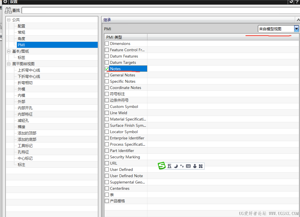

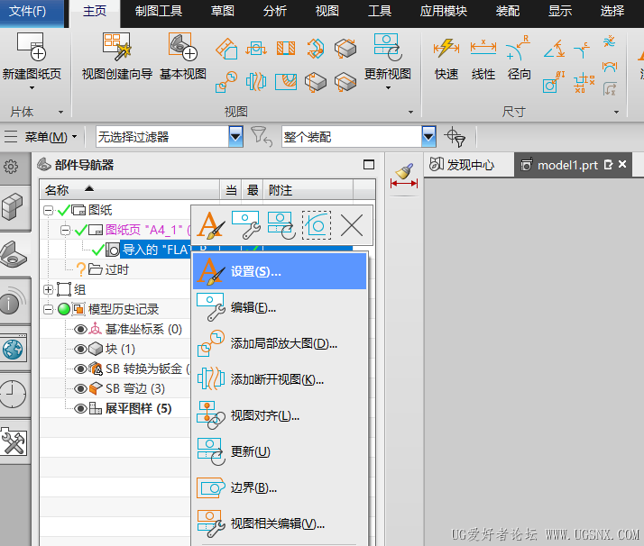

钣金展开工程图的折弯线不显示,看不见切线和折弯线。请高手帮忙指点一下。

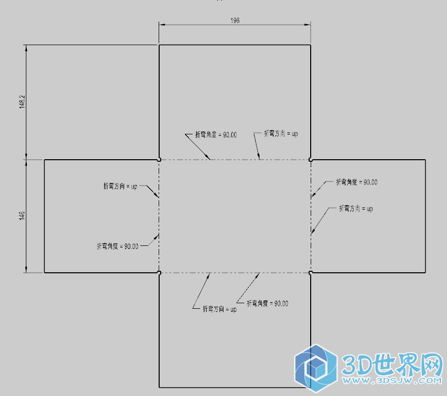

发表于 2026-1-7 22:11:33 | 显示全部楼层
如图!!!应该是没问题的~
