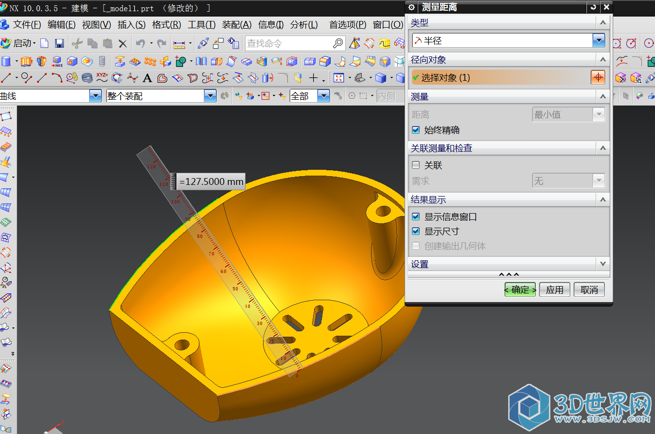

发表于 2016-10-23 12:56:02 | 显示全部楼层
难度很一般,不需要什么草图,我用无参数随便作了一个

 楼主| 发表于 2016-10-24 17:42:45 | 显示全部楼层
主要是1到2年没怎么摸过UG了,最近想着练习练习!这个是下半部分建个圆锥然后分割体,上半部分的半圆合在一起,抽壳吗?

发表于 2016-10-24 19:25:47 | 显示全部楼层
PPOO 发表于 2016-10-24 17:42
主要是1到2年没怎么摸过UG了,最近想着练习练习!这个是下半部分建个圆锥然后分割体,上半部分的半圆合在 ...
把三个面作好缝合成实体把顶上削平再抽壳作螺丝孔与8个槽。主要是把几个圆弧把好,一个是1/4球再一个类似锥的不是锥,用网格面与1/4圆球相切一次过。侧面底面都是有界面很简单。
