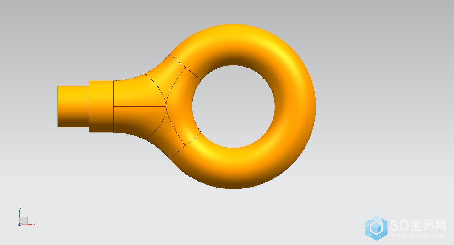

[图文教程] 发个曲面练习题给大家画着玩玩

用网格面两边相切就是了,圆柱那边也很好处理,用一个短圆柱或拉一个圆柱端面再替换一下面就是了,其它的就不难办了吧
