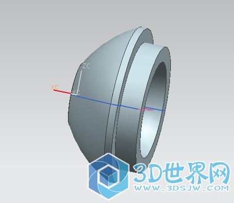

车加工需要调头怎么办了,怎么让坐标系调头

在另一端再创建一个加工坐标系!后面的创建的刀具和操作都在新建的加工坐标系下!

就是现在正视图中小孔在左边,大孔在右边,调头加工时改变坐标会变成大孔在左边小孔在右边

没有太明白你的意思!如果是圆柱毛坯的话,这活实际加工为了装夹方便,肯定是先夹住小孔那边,车大孔这边,你把加工坐标系设置在大孔这边就可以了,大孔这边做完了,调头夹住已经车好的大孔这边,车小孔那边,编程的时候加工坐标系设置在小孔那边就可以了!你也可以把这个图拆成两个图,分别对两道工序编程嘛!两道工序放同一个图的话,同样车外圆,你分别车两端的时候要创建建两把刀,虽说刀具是一样的,但所属的加工坐标系不一样!你建了几个MCS?

一个,就是不知道怎么把加工坐标系设置在另一边

可以新建坐标系,将新坐标系建在另外一侧,然后在毛坯里将毛坯WSC相对坐标系的坐标改为工件的-总长,勾选毛坯掉头就行了’
