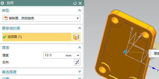

发表于 2016-10-27 10:19:56 | 显示全部楼层 |阅读模式
也就是各个面怎么选择?
596
3252
3252
 楼主| 发表于 2016-10-27 10:20:24 | 显示全部楼层
抽壳,这个壳体厚度尺寸没有,所以只能按照均厚来完成,根据圆角同圆心特征,进行半径差减,删除底面即可。
这句话怎么理解?
