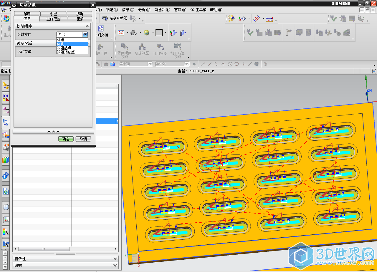

怎么可以修改顺序 如图
怎么修改加工顺序

发表于 2016-10-27 18:05:39 | 显示全部楼层
编好一组,变换刀轨。其他方法都比这麻烦。

发表于 2016-10-27 20:28:38 | 显示全部楼层
编好1个,再变换阵咧刀轨。

发表于 2016-10-27 21:18:08 | 显示全部楼层
这个要在非切削移动中设置预钻孔点 才能按自己的想要的优化

发表于 2017-1-26 19:08:04 | 显示全部楼层
跳刀很快的,工件不大的话无需理会
