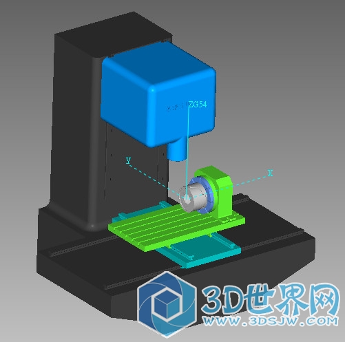

加工仿真中系統提供一個sim04_mill_4ax_fanuc機床
但是他的第4軸在左邊,起問如何更改到右邊?

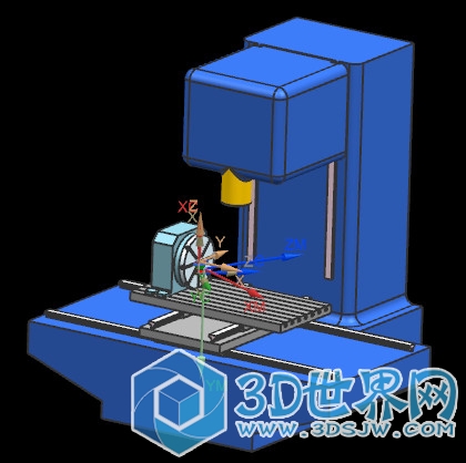

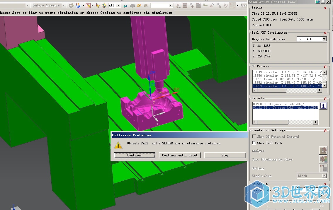

自己做一个就是了,简单应用的话不难,如果要有全局观的整体运用,主要是理顺仿真机床和后处理的连接
这是我自己做的3轴仿真,图中显示的是撞主轴头了

 楼主| 发表于 2016-11-2 20:08:02 | 显示全部楼层
这是 ...
可以幫忙改UG裡的檔案嗎?我再匯入機床,這方面的資料實在很少

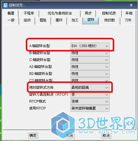

請問所謂機床參數指的是這個嗎?[url=]Snap8.jpg[/url]

我有試著把第四軸掛上模擬都是正確的,只是第四軸應該在機床右側。

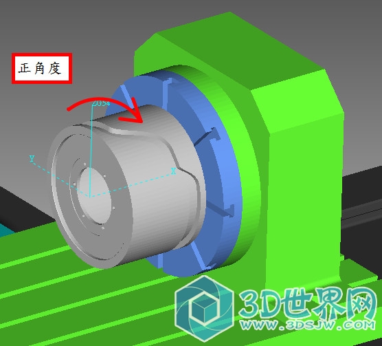

第4軸在右邊,從機檯左側看過去,如時鐘盤面,零度在3點鐘位置,90度在12點鐘位置,
上面第一張圖是vericut的設定。

发表于 2016-11-10 08:32:36 | 显示全部楼层
上面第一張圖是vericu ...
不明白这样的角度,3点钟位置0度,12点位置90度,那一周是几度?
134
1445
30052
 楼主| 发表于 2016-11-10 08:42:52 | 显示全部楼层
也就是逆時鐘旋轉,一圈360度,
