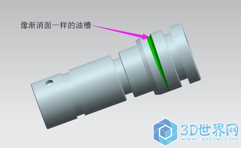

请问图中箭头指的像渐消面一样的油槽用数控车床可以加工吗,程序该怎么写?请各位赐教谢谢了!

罗工的回答希望能帮助到你:要,用走倒扣的方法了

首先先谢谢你,麻烦能说一下大致该怎么操作吗?倒扣一般不都是用在模具设计上的吗?我对加工编程方面不是很懂{:}

兄弟,你只要会用UG加工2D线就可以编程这个倒扣刀路。首先手工磨把这样的<II>T型刀,编2D加工时注意进退刀就可以了,
