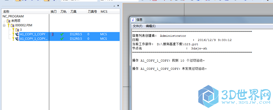

哪位大哥知道为什么这个刀路会出现过切?

发表于 2016-12-9 09:41:03 | 显示全部楼层
我的10.0,复制一下你的刀路,什么都没改,直接生成的刀路,没过切问题,

发表于 2016-12-9 10:27:59 | 显示全部楼层
应该是软件错报。{:}

 楼主| 发表于 2016-12-9 13:58:40 | 显示全部楼层
UG版本的问题,图形的问题,这个 ...
我的加工精度设置0.01大了,我改成0.005好了

发表于 2016-12-9 22:45:44 | 显示全部楼层
罗工的回答希望能帮助到你:解决方法有,不选面加工。二、怀疑体有问题,建议重新缝补,谨慎加工
