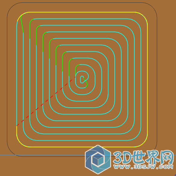

参考超级开粗刀路   做出这种效果     是图档的问题   还是选刀的问题呢     改了很多种方式   还是不行   所以   就只能请教各位了

第一个 步进老 搞不好,其余的没问题。

刀  步进 光顺尺寸都要对好了··要不就出不来效果··

多谢提示   请问是有什么计算公式吗

谢谢你的回复   可是你的图档   我在不修改里面任何参数的情况下   重新生成   刀路就变了    第一个步进变形了     有其他的网友也碰到过这种情况    您能帮忙解答下吗

放下ug,在电脑上装个powermill2017,你会发现螺旋开粗太简单,你在这讨论怎么做出来时,用pm就能直接出刀路
