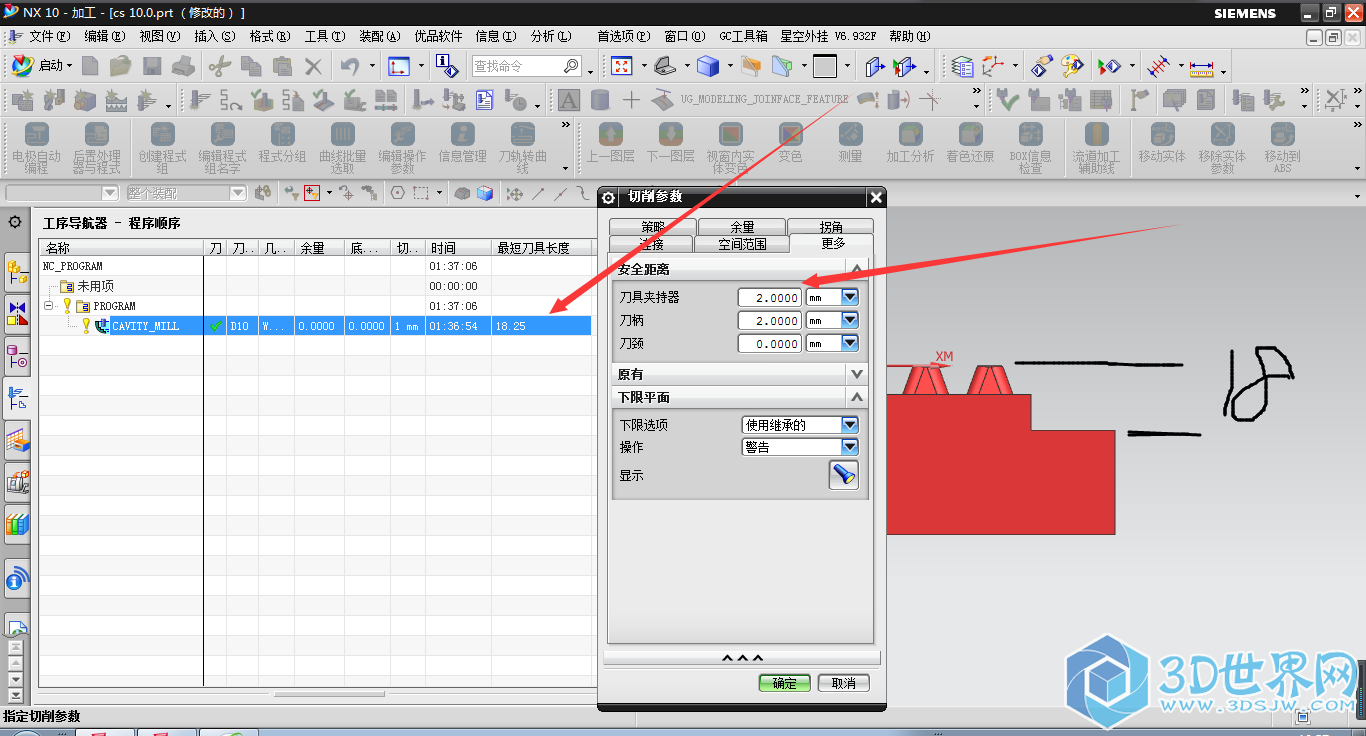

NX10.0报告最短刀长 考虑的夹持器避让距离不准却 平面铣是准的 型腔铣测试的不准却 上图大家有时间帮忙研究下

实际是准确的,你理解错了,你把刀具装短点就提现出来了或者是重新生成,不需要报告[img=0,1]file:///D:\用户目录\Documents\Tencent Files\295653096\Image\C2C\L[(7~J@L%O2Y96JP7AB~[JJ.png[/img]

平面铣不需要生成报告出的长度就会加上参数里设定的夹持器避让距离 型腔铣要从新生成后不再报告是准的 报告了是不准的 是不是?
