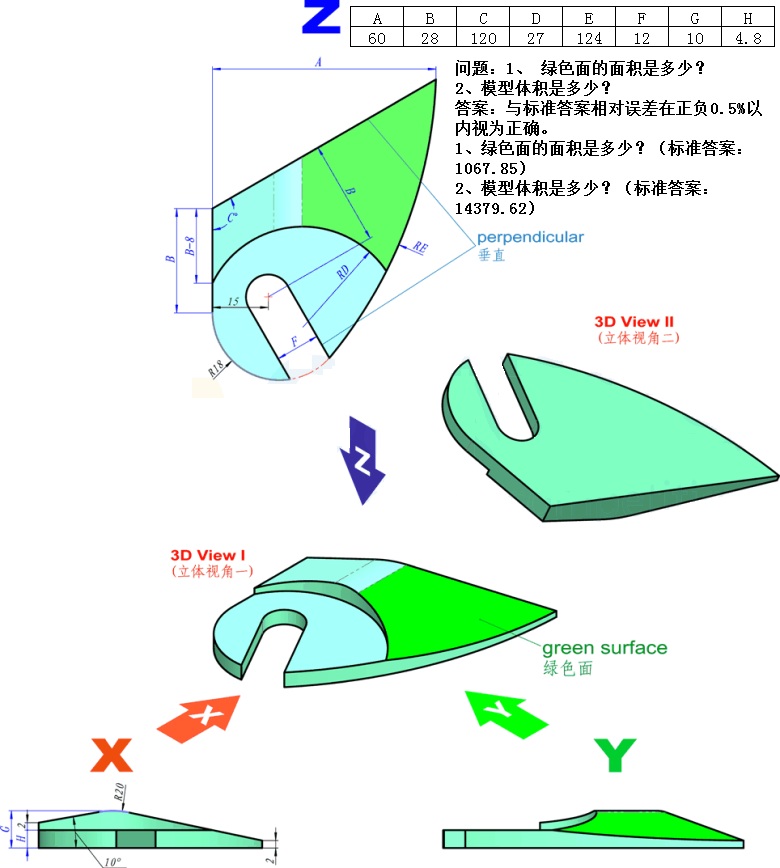

这个上面那一节怎么画。我是先画好下面在准备画上面。但是上面的那些弧形不知道怎么画。RD的一个点有标尺寸。圆心在哪?我是新手。有视频吗

楼主了解一下定形尺寸和定位尺寸先,这个必须要了解的。

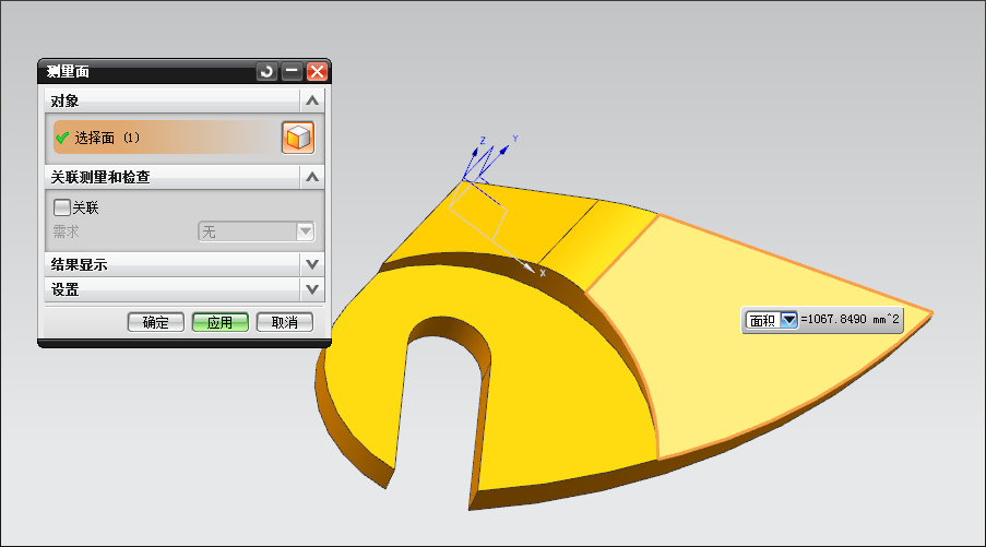

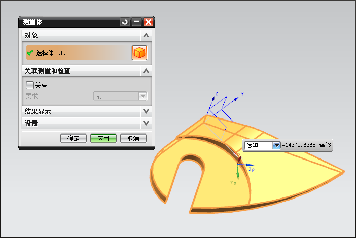

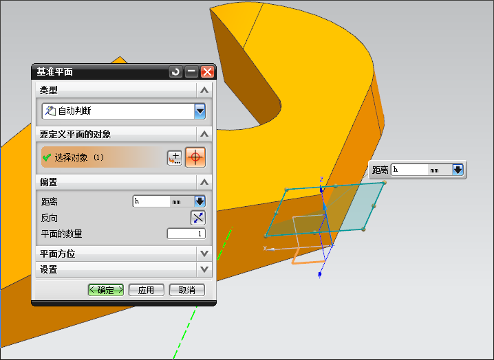

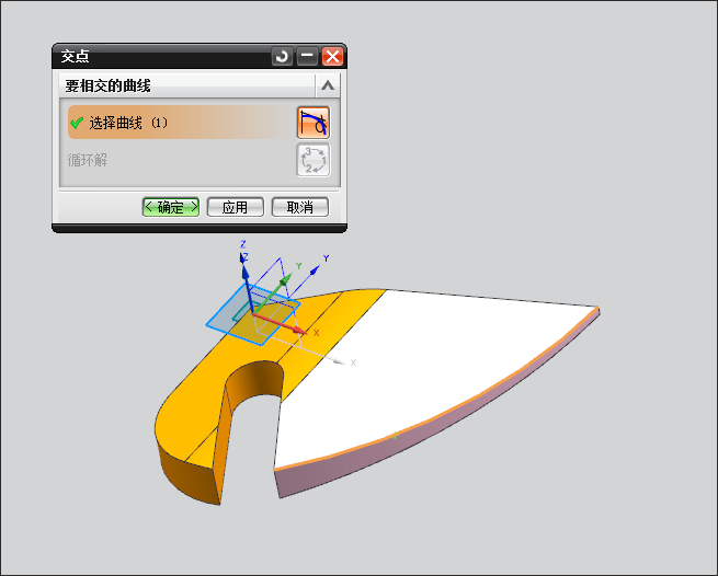

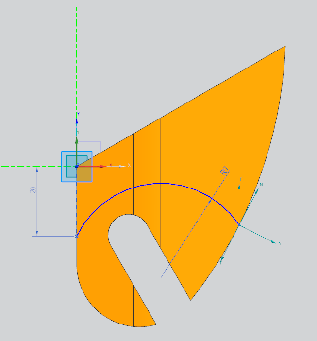

1.画出两个截面图
2.拉伸,求交
3.创建基准面,以X-Y平面作为参考,距离为H
4.在刚创建的基准面上建立草图,选用“交点”命令
5.接着利用前面建好的交点画出圆弧
6.剩下的就不多说了,自己领会吧
