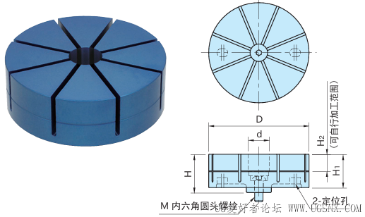

发表于 2017-2-22 10:37:46 | 显示全部楼层 |阅读模式
http://v.ku6.com/show/zNC0HVrbFK_I2ZPAx7kx3A...html?fromvsogou=1这是一个老外设计的,底座是个心盘。主要是上面那部份的夹持结构,大家有没有什么好的办法
心盘
心盘

发表于 2017-2-22 16:19:03 | 显示全部楼层
感觉不怎么实用,如果是钢件,夹这么点点,刀具稍微磨损点,早打飞机了,

发表于 2017-2-22 21:30:58 | 显示全部楼层
经过反复观看视频,就上面的夹具,本人已推敲出原理,并有二个方案等待设计试验。如有需要,请联系qq:2592350545

发表于 2017-4-10 21:40:31 | 显示全部楼层
弹夹设计,一般用于加工没问题,但是主要是同心精度没有0.01的精度了,之前有设计过,CPK的工程报告也就才勉强达到0.08左右

发表于 2025-8-13 15:03:17 | 显示全部楼层
圆柱型下拉式夹具,找找今尾的看看

发表于 2025-8-20 14:05:16 | 显示全部楼层
类似这个的?

发表于 2025-10-16 16:49:41 | 显示全部楼层
