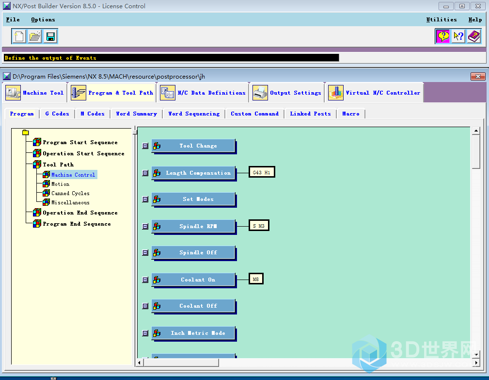

发表于 2017-2-23 19:59:07 | 显示全部楼层 |阅读模式
求助 后处理出来没有M08
( TOOLS: T6-D6 ¢6.00R0.00 )
(Stock : 0.20mm )
(StockF: 0.20mm )
G90 G0 G17 G40 G80 G49
G91 G28 Z0.
T06 M06
G90 G17 G0 G54 X0. Y0.
G0 G90 X138.834 Y126.05 S7500 M03
G43 Z15.2 H06
G1 Z.5 F10000.

发表于 2017-6-8 09:38:41 | 显示全部楼层
nx8.5 后处理给水

发表于 2017-6-19 10:54:30 | 显示全部楼层
没有可以通过UG后处理构造器添加上去,但是你得有后处理的原文件
