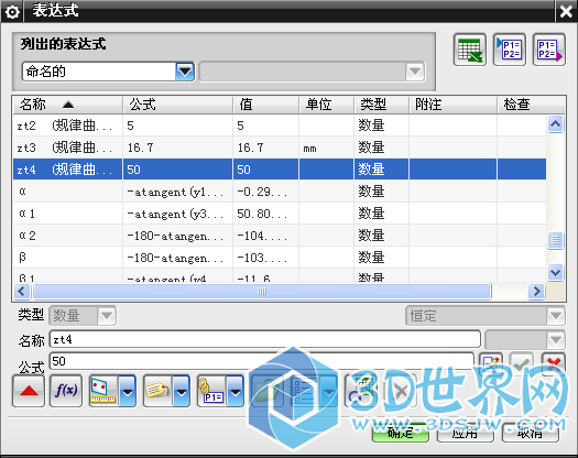

有谁知道怎样删除这一条表达式。当我选择了这一表达式时,删除键(那个大叉)显示为灰色,这样就删除不了。有谁知道是怎么回事,它不高亮。谢谢!

你已经在规律曲线里引用他了,要去掉这个引用关系才可以。
