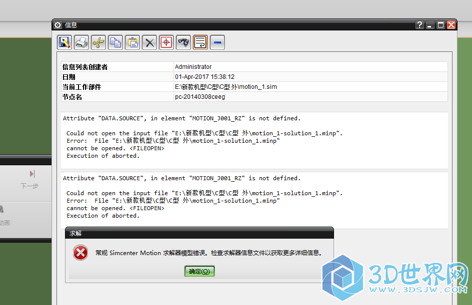

发表于 2017-4-1 15:56:33 | 显示全部楼层 |阅读模式
UG Simcenter Motion 求解器模型错误  谁会解决版本是NX11.0.0.33

发表于 2018-3-9 14:38:31 | 显示全部楼层
Gardener_7 发表于 2017-5-3 12:12
做仿真尽量不要中文路径,不信你试试 。UG11也在用了
去掉中文之后解决

发表于 2017-4-16 22:06:36 | 显示全部楼层
我也遇到了相同的问题 请问楼主现在解决了么

发表于 2017-4-16 22:25:20 | 显示全部楼层
我发现是自己定义驱动零件时候选错了 所以才出现这个 现在解决了

发表于 2017-4-27 22:06:22 | 显示全部楼层
楼主,这个问题你解决没有,我的也这样了

发表于 2017-5-3 12:12:12 | 显示全部楼层

发表于 2018-4-8 14:09:23 | 显示全部楼层
文件路径尽量不要有空格等特殊字符
