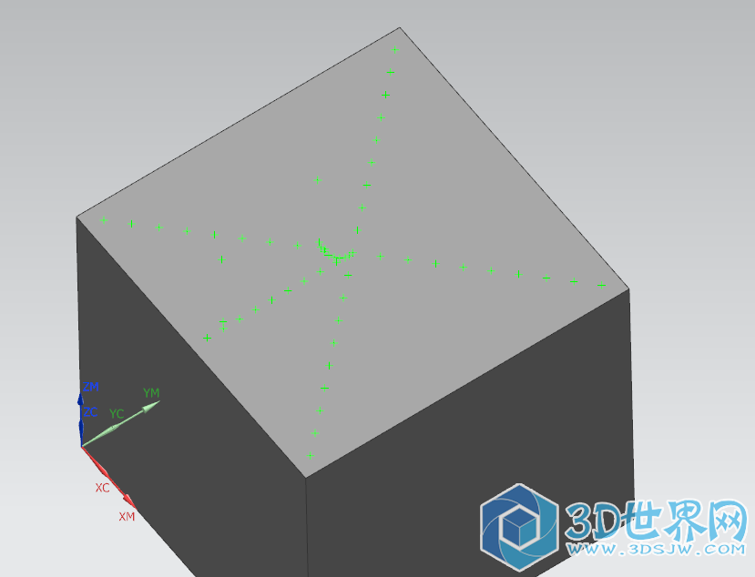

做的刀路转曲线后处理,但后处理出来的点怎么只有节点才会有点?想问下各位朋友,怎么解决这个问题,谢谢{:smile:}

是不是宏没做好,后处理点坐标后导入到NX里应用曲线功能连起来,才是一个完整的宏

谢谢,我后面用样条连接后就可以了,但是在做曲线缠绕时提示:没有曲线输出,是怎么回事呢,阶次选择1次,不知道哪里出问题

公差改大一点就好了。这个我在视频上看过来
