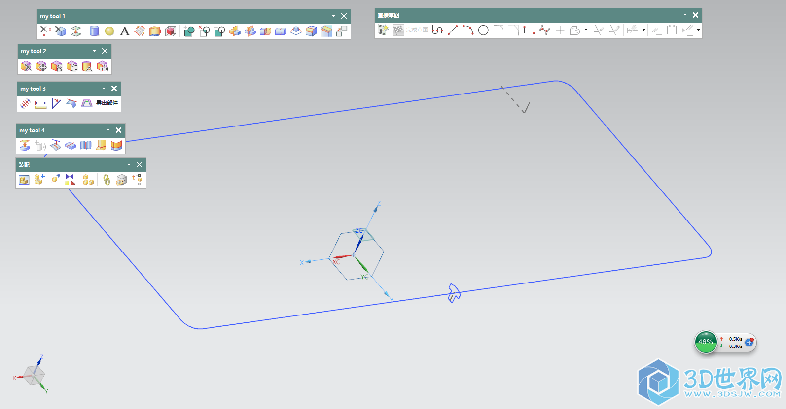

请大神给出错误原因,小弟不知道问题在哪?大神见笑了,谢谢。希望大神能秀个操作

这个东西 要把引导线打断才行    草图不要直接做成一个环   把截面线放在 断开的位置上就好了

封闭的引道线好像不能实现你所想要的效果       要让起点  和终点重合   不好讲    你看视频吧    我也是网上学的    么么哒    希望对你有帮助
图
网上教学视频    自己慢慢瞅

谢谢你的回答,我解决了问题,就是你说的引导线要打断,不能用一个环,请问具体为什么要打断?可否告知原因。
