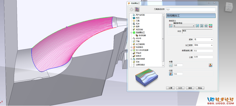

我们在加工U行弧面或n型弧面时,我们编程很难选择适合角度,做出我们理想的刀路。比喻:不规则的流道,牛角镶件等等。那我们有没有很好的办法解决这个问题呢?
今天我给大家带来了福利,告诉大家怎样做出这个牛B的刀路。我把做出来的效果先给大家看看是否满意?如图:

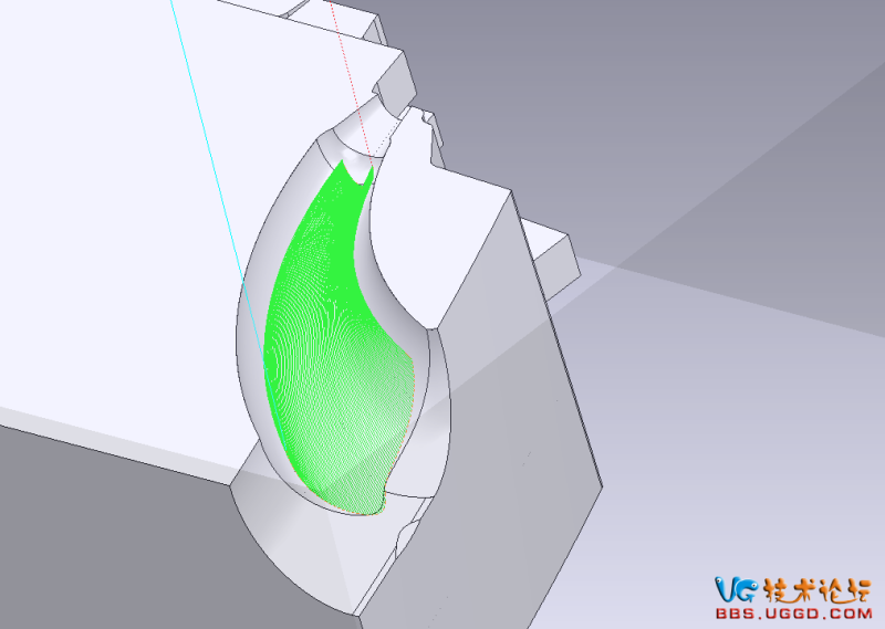

牛角镶件的加工,无跳刀,一刀进到最后一刀出

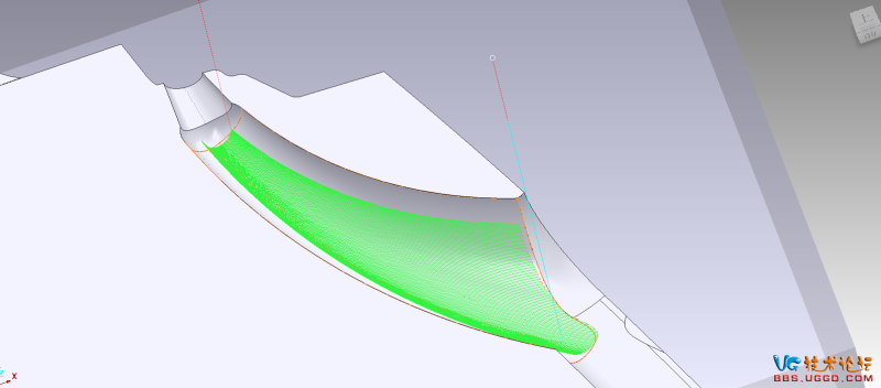

不规则的扭曲面流道,无跳刀,一刀进到最后一刀出

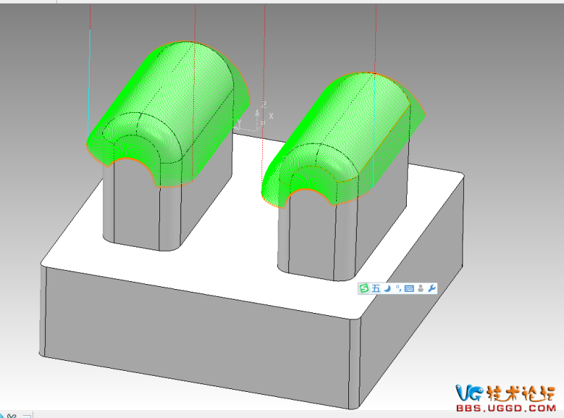

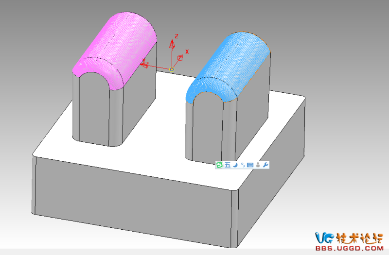

铜公也可以这样做,无跳刀,一刀进到最后一刀出
看完感觉它刀路的均匀度不错吧!
好的下面我把我的设置参数给大家看看,有不懂的地方可以问我。本帖隐藏的内容如图:
