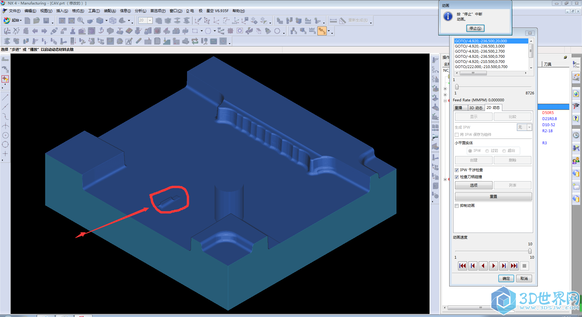

[求助] UG编程跟随部件中间留了块岛屿后面一刀撞过去

发表于 2017-4-25 21:53:00 | 显示全部楼层
兄弟,你好!希望罗工的回答能帮到你:跟随周边一定要使用岛清根、壁清理都要用。不然粉身碎骨!

发表于 2017-4-26 16:41:36 | 显示全部楼层
岛清根要用,壁清理就算了吧,总铣到外面去

 楼主| 发表于 2017-4-26 23:04:48 | 显示全部楼层
师傅 我用的是跟随部件  不是跟随周边啊   你看看图档就知道了

 楼主| 发表于 2017-4-26 23:05:17 | 显示全部楼层
我用的是跟随部件
