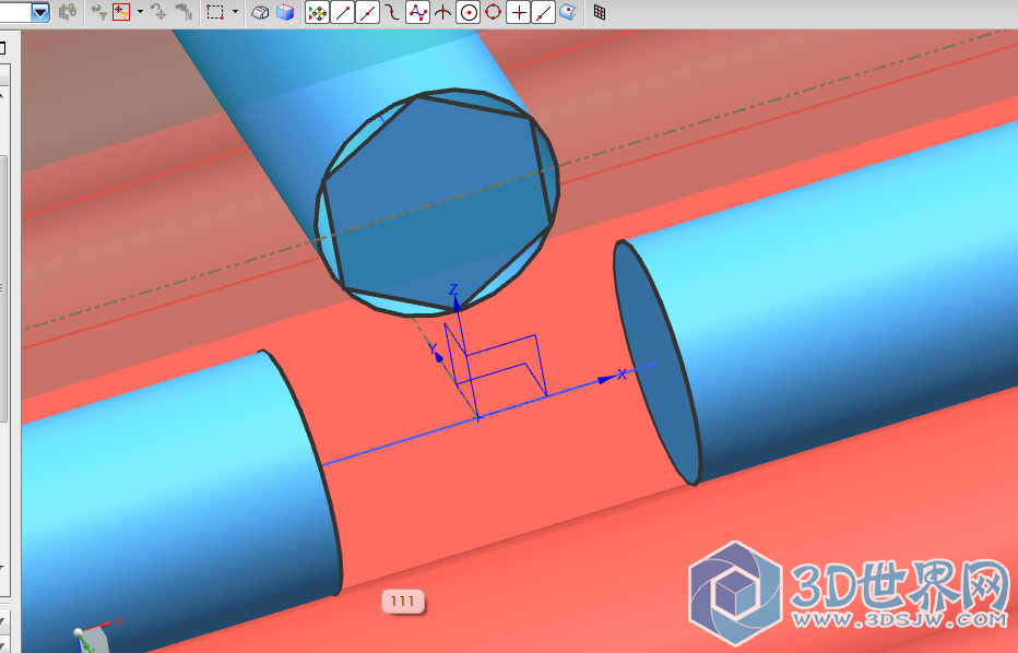

   以前用8.5的时候。偶尔会有这样的情况,但是重新生成视图或者刷新后就会好。现在这些办法都没用了。 P{P{[%QN}ZO72XE}R5M7IFT.png 有谁知道是怎么回事吗。

文件--首选项--可视化--小平面化--分辨率调到到特精细--保存--OK

真的好 了诶。谢谢谢谢{:biggrin:}
