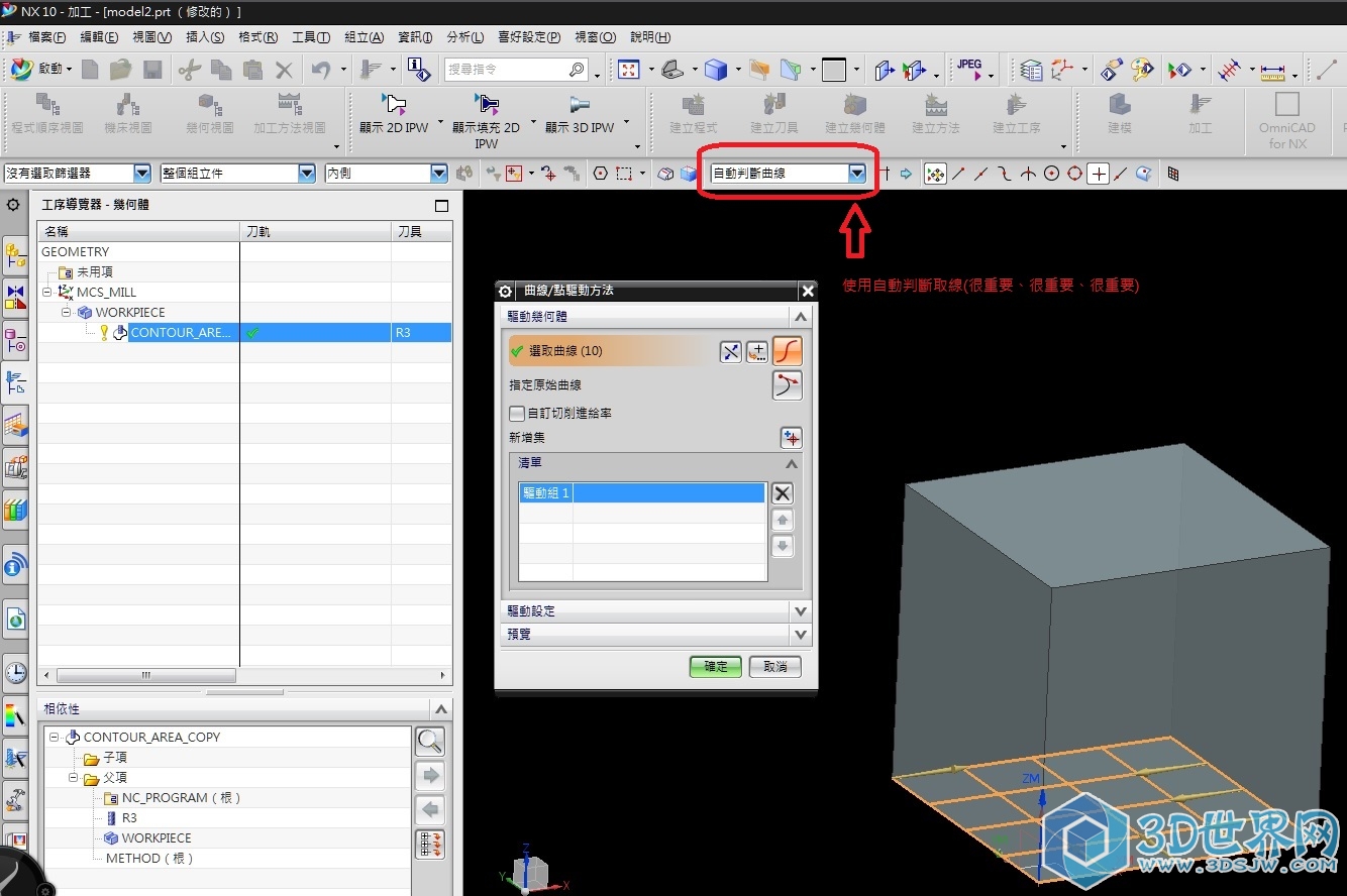

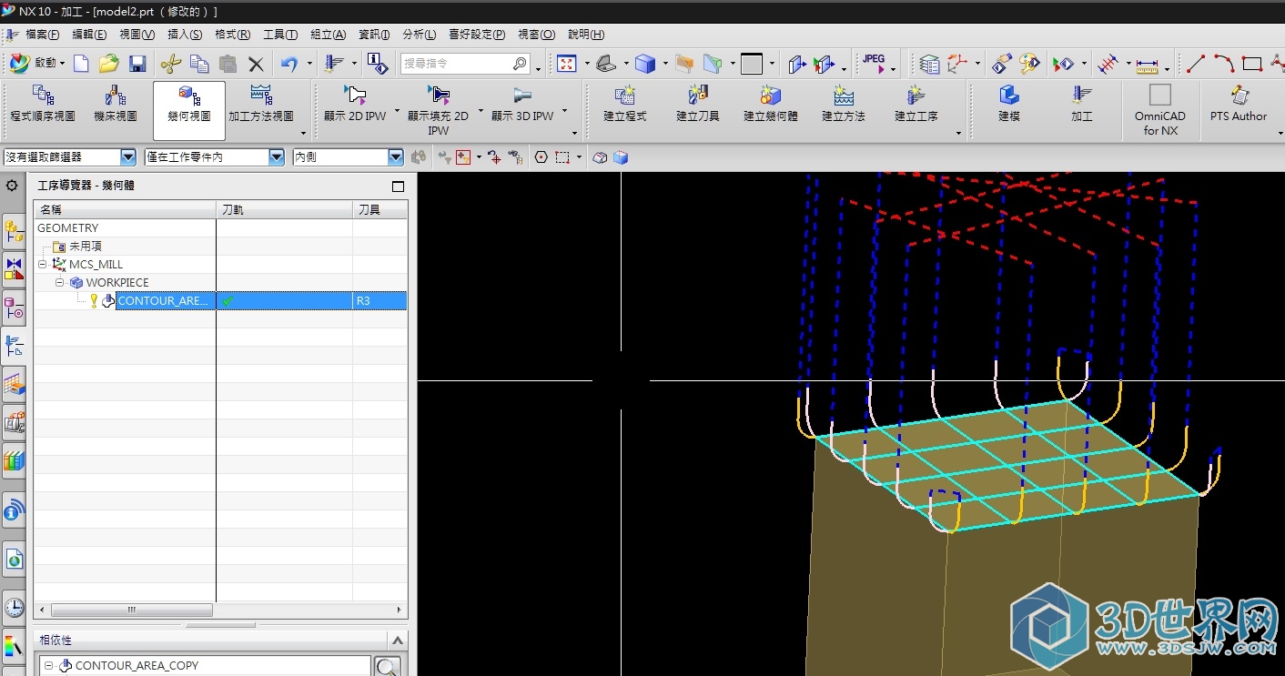

谁帮我看看刻字哪出了问题。刀具不会提刀。会把工件表面铣坏。MCS坐标安全设置已经提高了10.但是出的刀路还是会把工件铣刀。啥原因。求指点

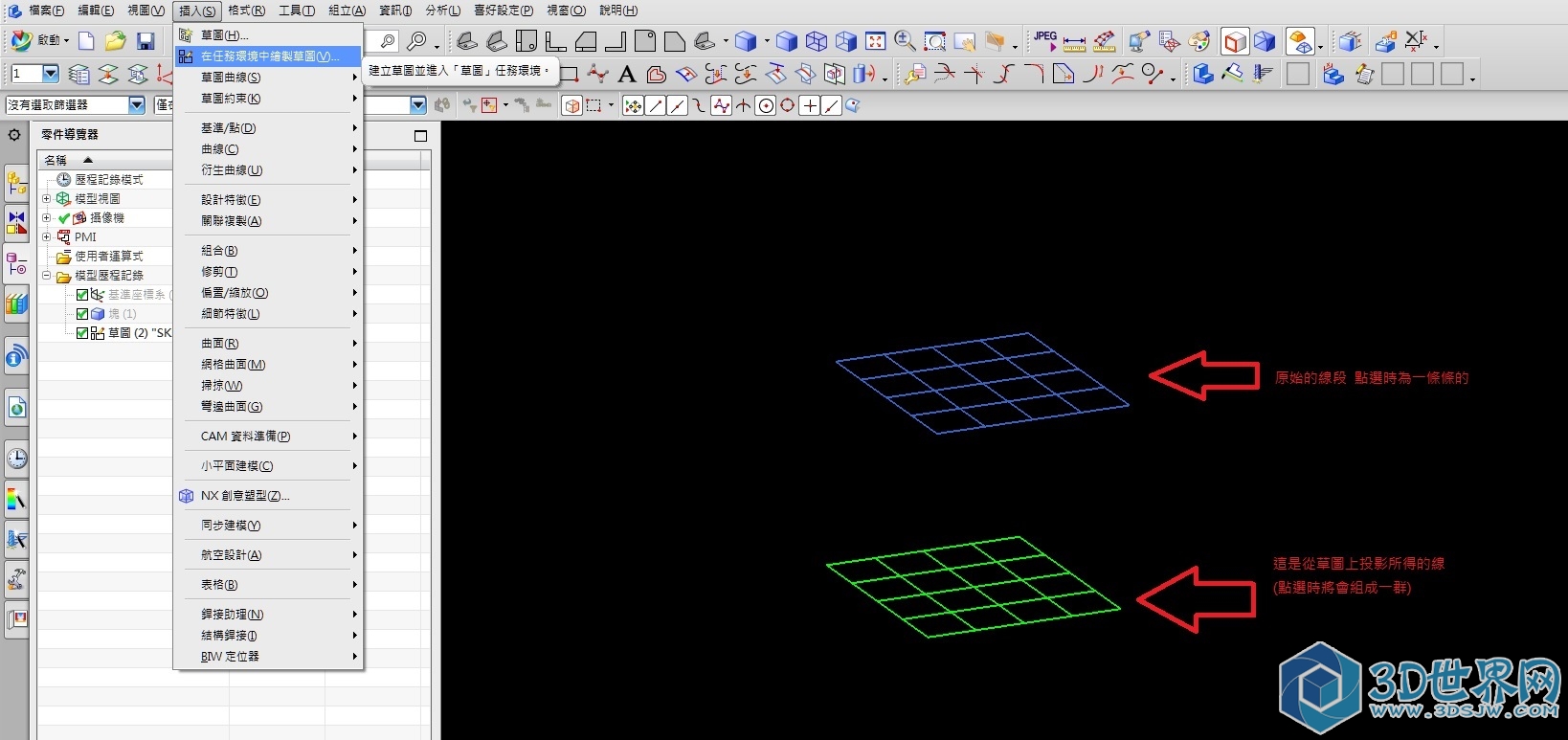

覺得是你選擇驅動組的問題,因為你的驅動組把所有的線都放在同一個驅動,所以NX直接將路徑對拉。
一條線為一個驅動組。 你會覺得太麻煩了。
解決辦法: 進入草圖  把所有的線投影 然後再回CAM模塊點選線的時候,務必選擇自動判斷曲線。
希望有解決你的問題~~~

大神你好。那个线我跟你那样投影后再选还是跟原来的一样啊。还是会铣坏工件。我用的是UG8.0。是不是版本问题?
