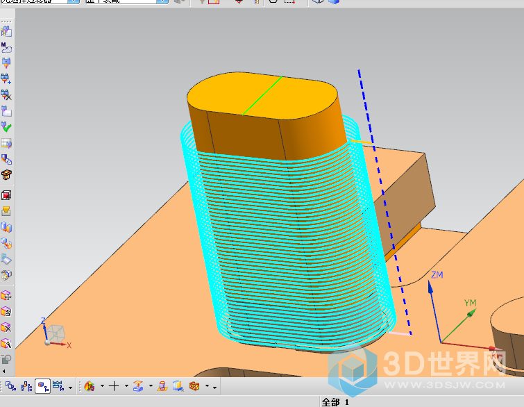

大神么,螺旋铣怎么铣外圆啊。小弟不会

发表于 2017-6-5 21:29:03 | 显示全部楼层
回帖奖励 +2 G币
用2D加工方法,选好曲线边界,用非切削移动的延形状斜进刀达到螺旋铣削的目的。

发表于 2017-6-5 22:46:49 | 显示全部楼层
这样的么

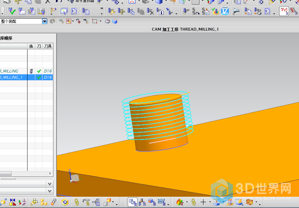

发表于 2017-6-6 07:14:36 | 显示全部楼层
加工参数发下 好像和我想象的不太一样 互相学习下

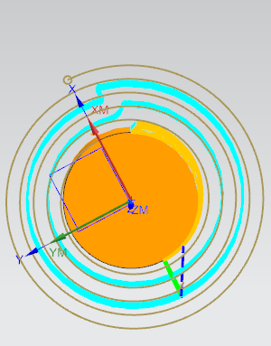

发表于 2017-6-6 14:00:13 | 显示全部楼层
楼主是这样的吗

 楼主| 发表于 2017-6-6 14:11:19 | 显示全部楼层
aguofafa 发表于 2017-6-6 14:00
楼主是这样的吗
您好不是这样的就是通过画螺旋线,然后加工这样的话X轴就可以螺旋铣,然后加工到外圆尺寸,其实师傅你肯定会,我表达不清楚。谢谢你
