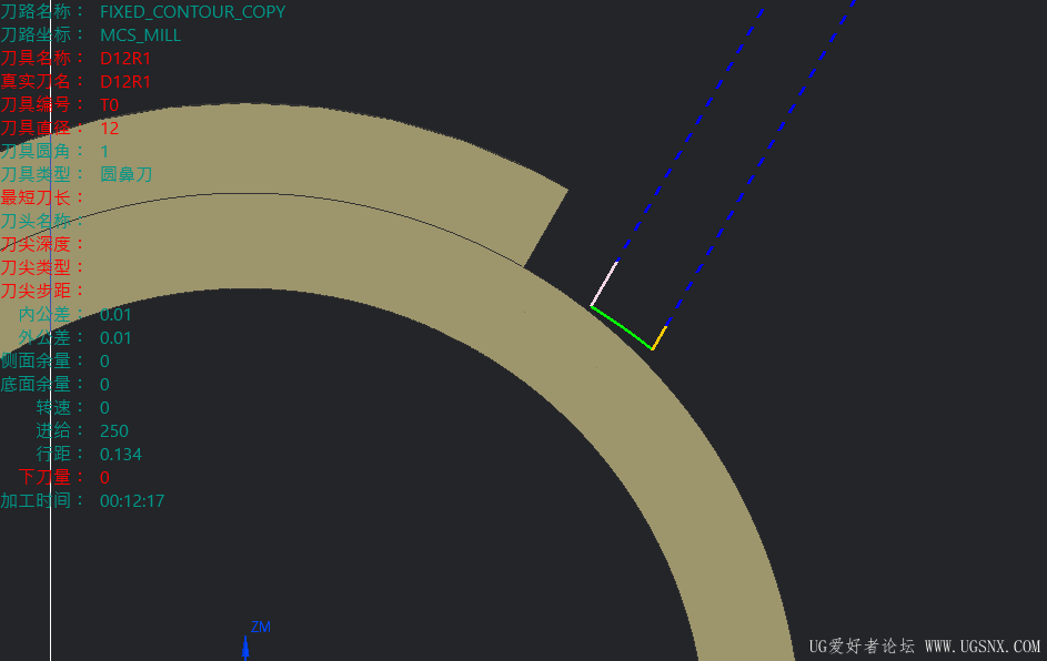

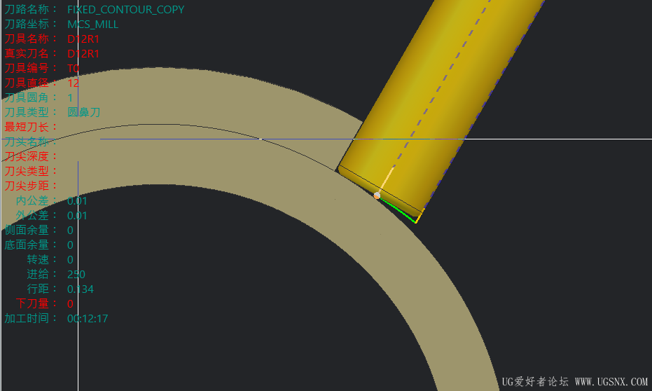

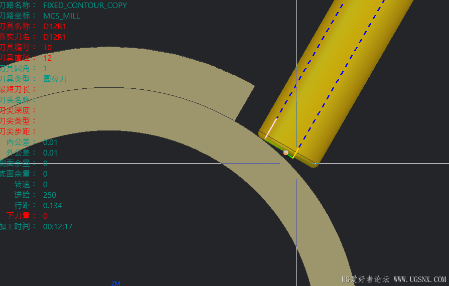

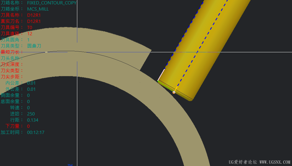

[求助] UG四轴铣花键时的一个问题

多轴外形轮廓可以实现不

发表于 2025-12-23 08:37:39 | 显示全部楼层
回帖奖励 +2 G币
两边在加个轮廓刀路
209
1431
1431
发表于 2025-12-23 13:14:52 | 显示全部楼层
远离直线的中心线改下就行

发表于 2025-12-26 08:21:39 | 显示全部楼层
这样截图能让人看懂么,前面的方法都是局部区域能去掉,总还是有地方有残留的,这样补一刀就把残料全开掉了
