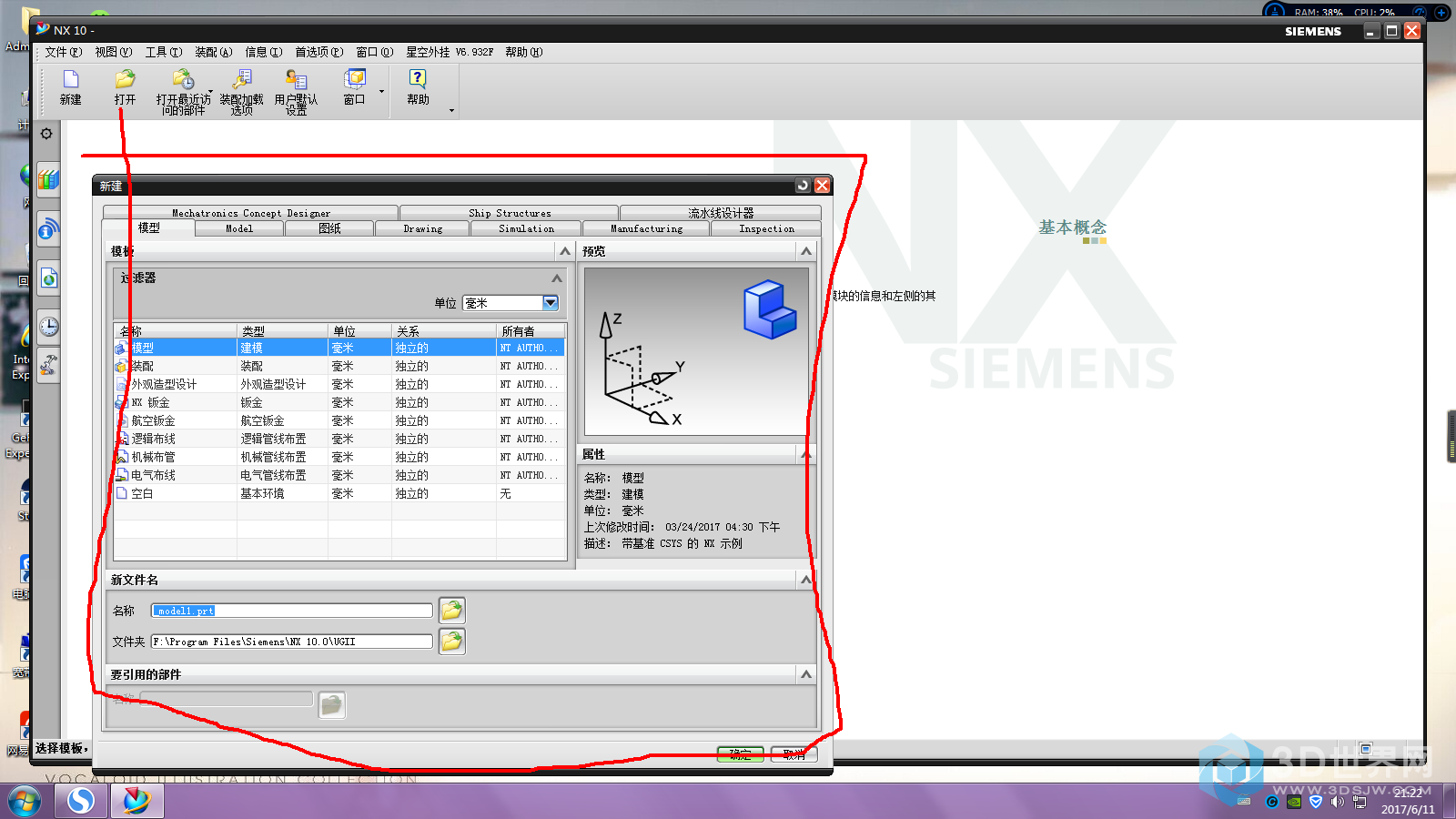

第一次安装星空,,输入法每次打字,字的都输入不进框里。按空格键都出来的都是“新建”菜单 00.png ,求解决方法

 楼主| 发表于 2017-6-12 13:10:47 | 显示全部楼层
半夜上茅房 发表于 2017-6-12 10:39
我10.0用的V6.933很好用
不能打字啊。你的可以吗。可以能发一份给我吗

没发现这个问题,删除重新安装,把目录清理干净

 楼主| 发表于 2017-6-26 23:47:50 | 显示全部楼层
已经有人帮我解决了,把设置里的重复关掉就行,外挂默认把空格键改成了重复键
