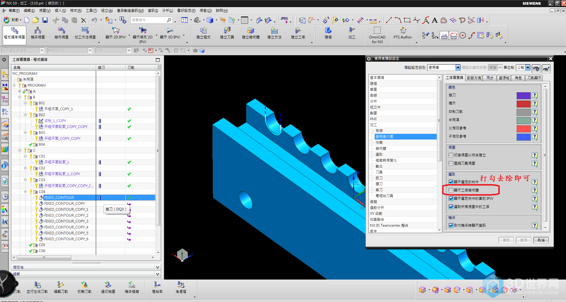

为什么我用小平面体,点击刀路观察时,小平面体我隐藏了也会出现,,请问有什么办法解决吗

將顯示工序幾何體 打勾去除即可。  PS:我是用繁體版的,不好意思!!!

可以通过首选项里面加工把显示IPW勾掉

 楼主| 发表于 2017-6-28 19:33:54 | 显示全部楼层
谢谢你,帮我解决这个问题{:}
