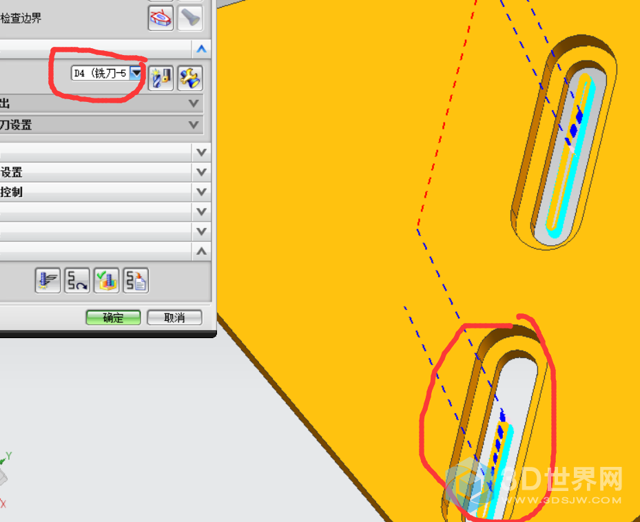

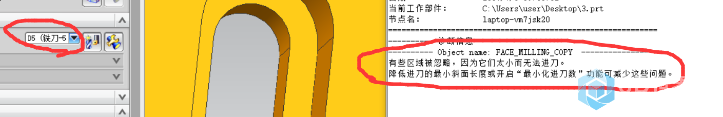

这个宽度是5.5的 我用5的铣刀去干这个宽度 发生警报 改了很多次最小斜面长度都不行 我用了D4的铣刀去干 发现刀路图只有一半 求大神们告知 我该怎么办??

兄弟,你好!希望罗工的回答能帮到你:用5mm的刀也可以走的,没有刀路可能你设了拐角,或者余量留多了,或者退刀不合理、还有看看自己的线选的是不是封闭的,是不是顺的方向有没有反等等

进刀方式改一下就好

搞定了 是设了拐角的问题
