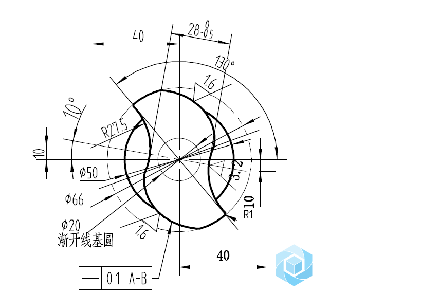

如图所示,凸轮轮廓如何画出来啊。直接没有头绪。求高手指点。要详细过程。如何画出渐开线,如何和r27.5圆弧相切。另外如何旋转到另一边组成完整图形。

先画中心圆线基础、圆虚线为辅性!剩下注意角度与圆心点位置对准!后面就实线扑上OK了

关键是不知道渐开线是从多少度开始的。不知道在哪个地方和R27.5圆弧相切。望指教。谢谢!
