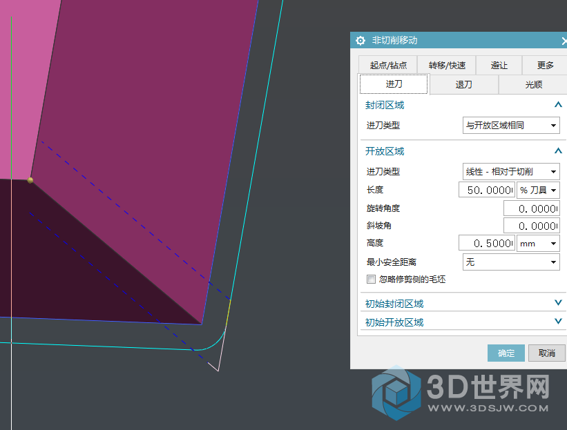

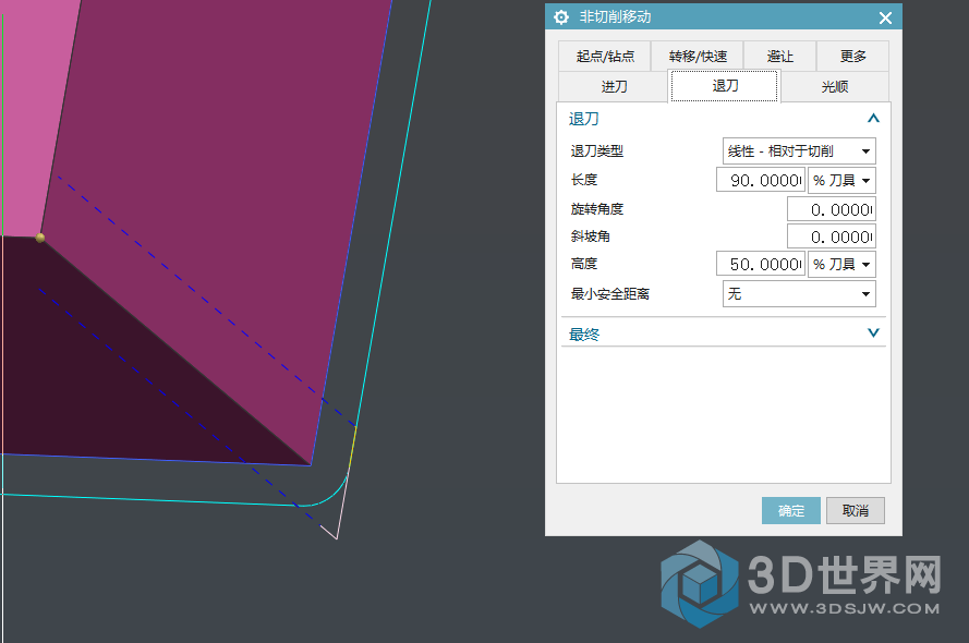

要怎樣讓退刀,直接退~ 然後不要拐彎

发表于 2017-7-25 10:45:21 | 显示全部楼层
设置退刀角度

发表于 2017-7-25 11:07:57 | 显示全部楼层
退刀类型,线性,相对于切削

 楼主| 发表于 2017-7-25 17:32:49 | 显示全部楼层
半夜上茅房 发表于 2017-7-25 11:07
退刀类型,线性,相对于切削
他還是有圓弧.... 我想讓他 直線退刀
是退刀 下面的最終那邊要設定嗎? 我是設定圓弧

发表于 2017-7-25 18:19:18 | 显示全部楼层
进退刀都改线性,相对于切削。起点选角落断点

发表于 2017-7-25 18:19:48 | 显示全部楼层

发表于 2017-7-25 19:45:53 | 显示全部楼层
把拐角改为延伸并修剪
