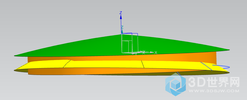

如何将这三个合成一体;
绿色是一个曲面;黄色是一个曲面
深黄色是我拉伸出来的圆柱体
现在的目的是:将这三个合成一个实体!按照曲面的形状,圆柱体的深度
谢谢!

发表于 2017-7-26 08:13:37 | 显示全部楼层
把两个片体断开的地方用有界平面铺面,然后缝合,最后求和

发表于 2017-7-26 08:14:47 | 显示全部楼层
把两个片体的边界用有界平面铺面,然后缝合,最后求和

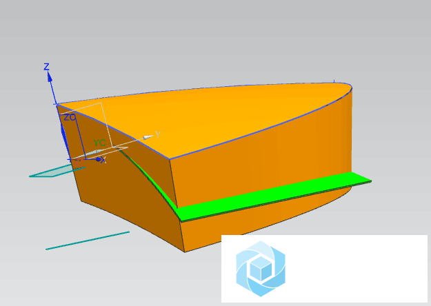

 楼主| 发表于 2017-7-27 17:22:22 | 显示全部楼层
谢谢能不能具体说下,没搞懂
想了好多办法  我是新手  !

发表于 2017-7-28 18:15:42 | 显示全部楼层
woshi19940204 发表于 2017-7-27 17:22
谢谢能不能具体说下,没搞懂
想了好多办法  我是新手  !
10.0都打不开,做好上传STP格式

 楼主| 发表于 2017-8-3 16:59:18 | 显示全部楼层
a2660507346 发表于 2017-7-28 18:15
10.0都打不开,做好上传STP格式
谢谢你
希望指教下

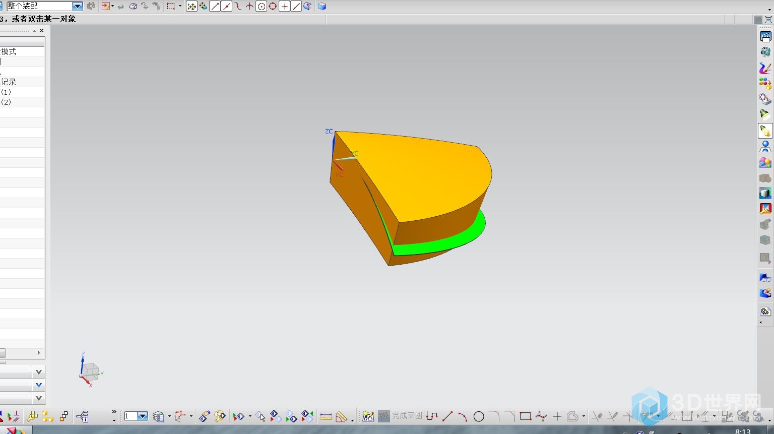

发表于 2017-8-4 08:15:30 | 显示全部楼层

发表于 2017-8-4 09:58:05 | 显示全部楼层
回帖奖励 +1 G币
片体不能求和,可以先加厚再求和

发表于 2017-8-4 17:17:11 | 显示全部楼层
回帖奖励 +1 G币
片体跟实体不能求和吧
