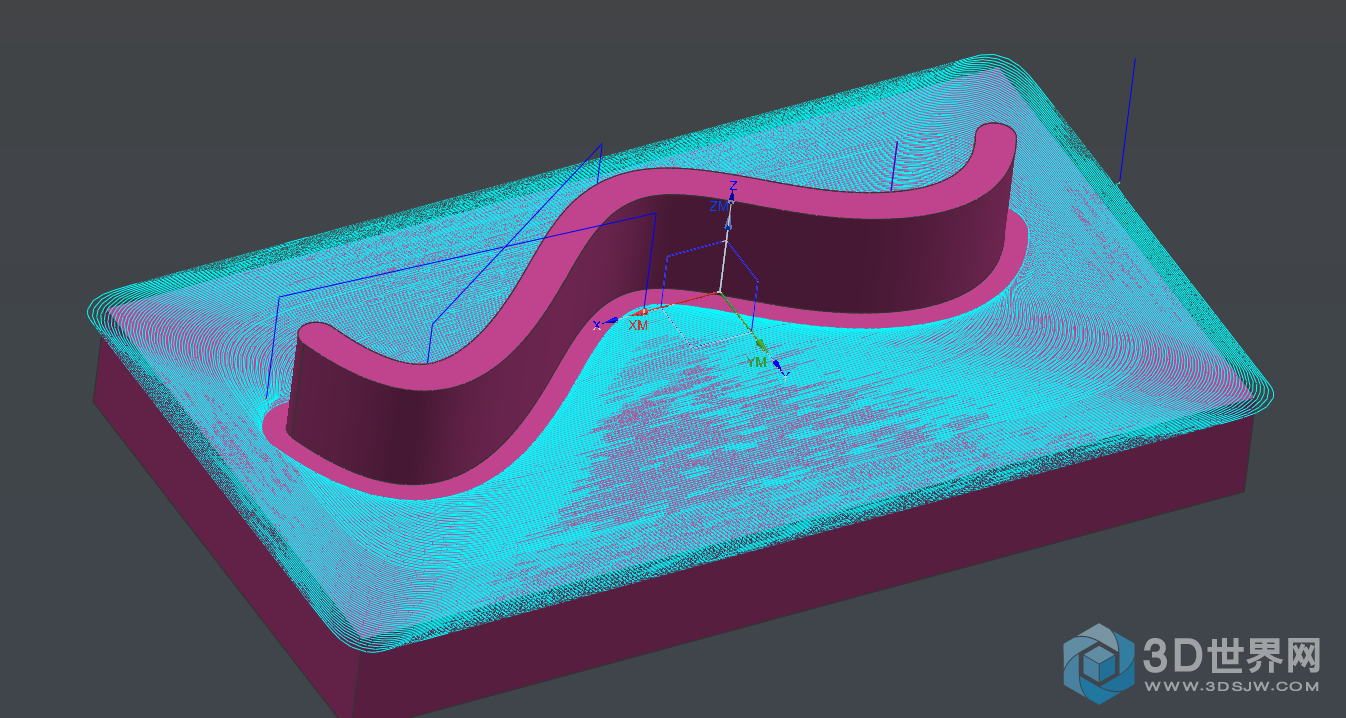

2.高速开粗 就一层。直接30mm。步距0.5mm
在同样转速和给进的情况。时间上第二种只有第一种的1/4. 更快一点。我就想知道第二种可行吗?会不会上去就断刀

发表于 2017-8-2 19:30:58 | 显示全部楼层
上机试,否则你永远不知道真相

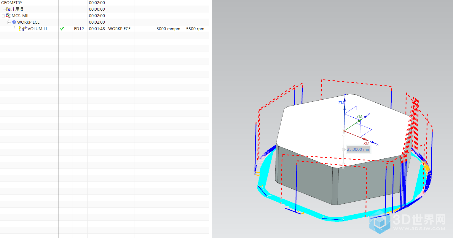

发表于 2017-8-2 19:51:27 | 显示全部楼层
第二种是可行的,但要考虑加工材质,刀具选用,刀具伸出长度,刀具跳动,切深,切宽,转速,进给速度,冷却方式。
材质:6061 切深:24,切宽:0.8
材质:42CrMO调质HB300左右, 切深:25,切宽:0.35

发表于 2017-8-3 11:27:14 | 显示全部楼层
同转速跟进给情况下,第二种高速铣肯定不行。高速铣要考虑材料,刀具,机床。

volumill  {:{:}    实际上你可以把f在提高   因为其他参数一定的情况下  布局减小  刀具的实际最大切削厚度(MCT)是在大幅降低 (步距与实际fz呈现非线性关系  当步距大与50%  最大切削厚度等于fz) 原理是切削减薄效应    切削减薄效应在cam软件上的典型代表有volumill  imachining powermill的旋风铣  在切削刀具上的应用体现在快进给刀片  楼主使用IM编得吧
