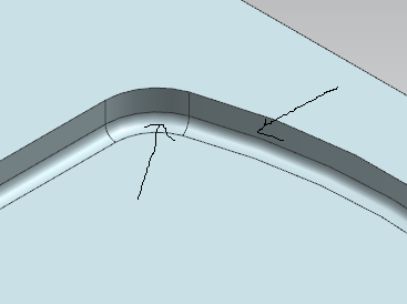

假如只有各种大小的平底铣刀 和各种大小的球刀  下面的图 这两个地方 应该如何精加工呢?
用什么加工方法    是不是要用两个加工模式才能加工好
1 垂直面先选好 加工?

为什么没有圆鼻刀。。。直接用球刀。垂直面和曲面一起精光

工厂压根没有买过圆鼻刀    但是球刀不合适铣垂直面吧???? 我从来没有用过球刀铣垂直面

你分开也行的。机器有刀库就行。自动换刀也就几秒钟

这个没事的  我就是想问问 那个垂直面我想一刀过  就是假如那个垂直面是5mm深的  直接用平底刀下到5的地方 一刀过 那个壁尺寸就精出来了
我说的一刀过的加工方法 我不知道用那个   因为我常用的一刀就用平面铣-多刀-制定个底面
但是这个就没有底面啊  连接的是一个曲面  制定不了啊   怎么办呢?

没有平面你直接选顶面然后往下移动5mm不就好了。

对呀 我怎么没想到 笨死了  谢谢了

多大的R用多大的球刀,侧面R一刀光,注意余量不能太大,走刀不能太快,否则R处会有刀纹
