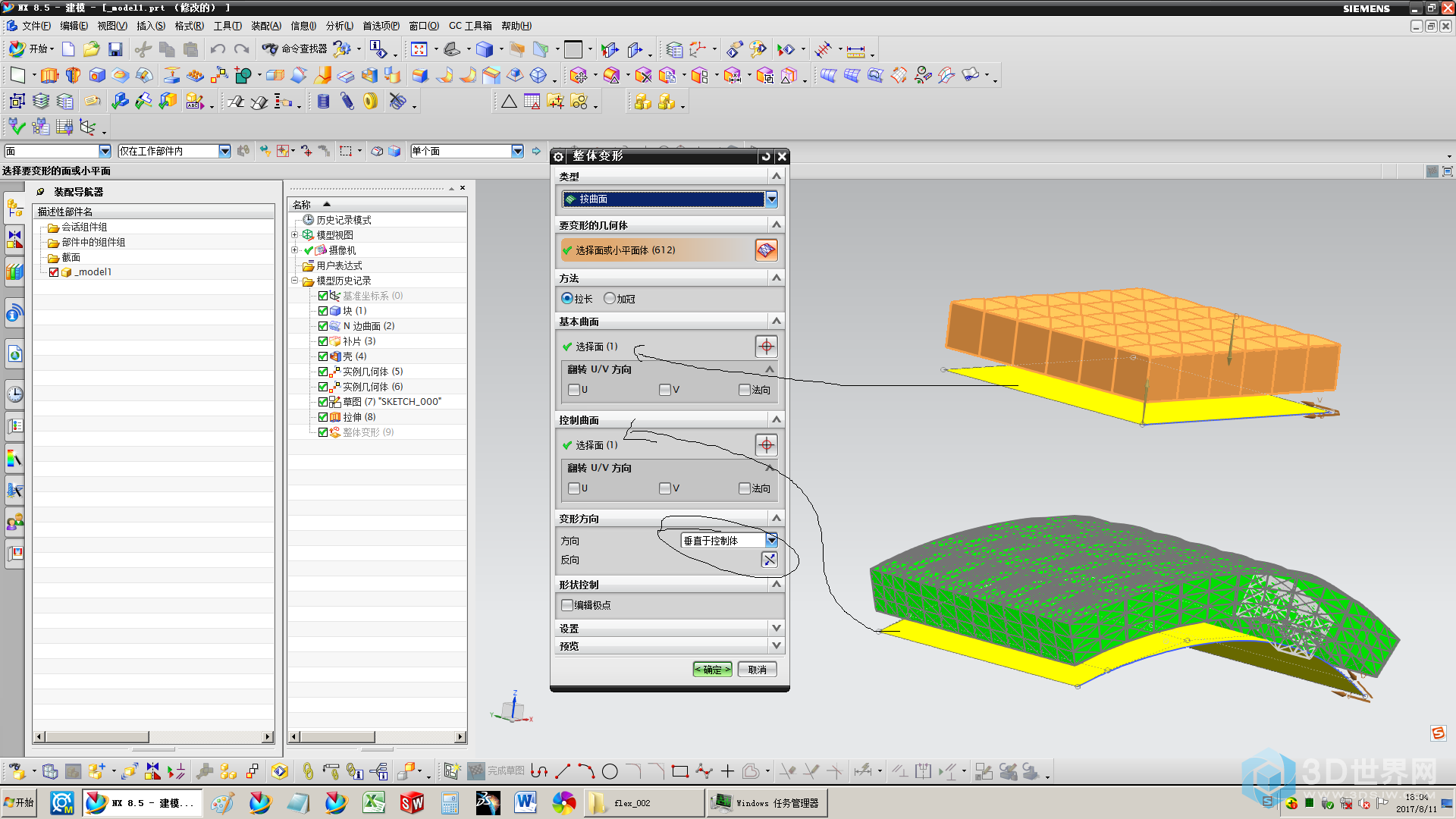

[已解决] 这种蜂窝面怎么在曲面上做出这样的效果

层主可以把文件发上来 或者做个类似的给楼主学习下{:}

发表于 2017-8-11 14:49:09 | 显示全部楼层
这个不是我做的,有版权啦。
我可以告诉他书名,让他自己去买。
《NX10曲面设计及应用案例》-电子工业出版社

 楼主| 发表于 2017-8-11 14:50:47 | 显示全部楼层
我最正经 发表于 2017-8-11 14:34
利用整体变形的办法讲平面上的花纹投影到曲面上
我试试。谢谢

发表于 2017-8-11 18:16:11 | 显示全部楼层
bianxing.rar
614.65 KB, 下载次数: 13, 下载积分: G币 -1

 楼主| 发表于 2017-8-12 09:15:00 | 显示全部楼层
懂了懂了,谢谢大佬
