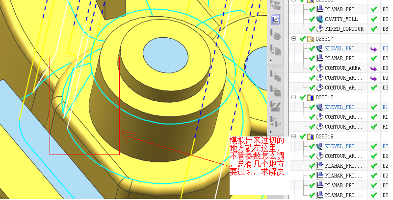

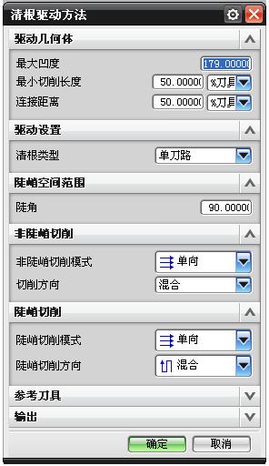

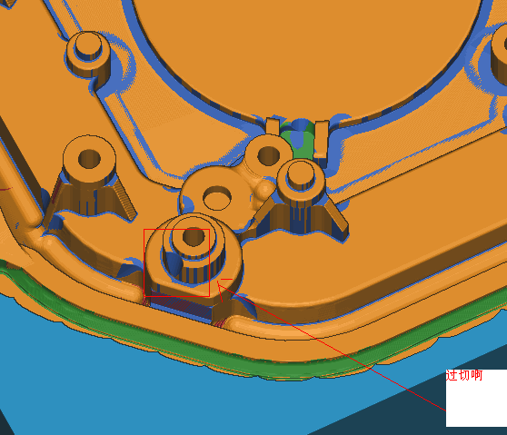

ug清根超级有问题的,拉刀,过切是常常有的事,请问这是为什么呢?不管参数怎么调整,总是有地方要过切一下才爽,这软件什么情况?

发表于 2017-8-25 17:58:54 | 显示全部楼层
修改公差看看  把公差改小一点

发表于 2017-8-25 17:29:26 | 显示全部楼层
兄弟,你好!希望罗工的回答能帮到你:建议你的安全高度在几何视图里面设置,还有你的快速/移动设置里面,多用继承安全高度,不要用自动平面。这样绝对不会出现类似情况。

发表于 2017-8-25 15:03:51 | 显示全部楼层
同问。我每次有过切都要编辑一下。把过切的抬到安全平面来

 楼主| 发表于 2017-8-25 15:14:49 | 显示全部楼层
编辑倒是没事,关键有时候没办法找到全部过切的地方,总有漏网之鱼

发表于 2017-8-25 16:56:27 | 显示全部楼层
单刀路不行就用  型腔铣不就可以了  在不行  等高  在不行  底壁   总有一款适合你的
