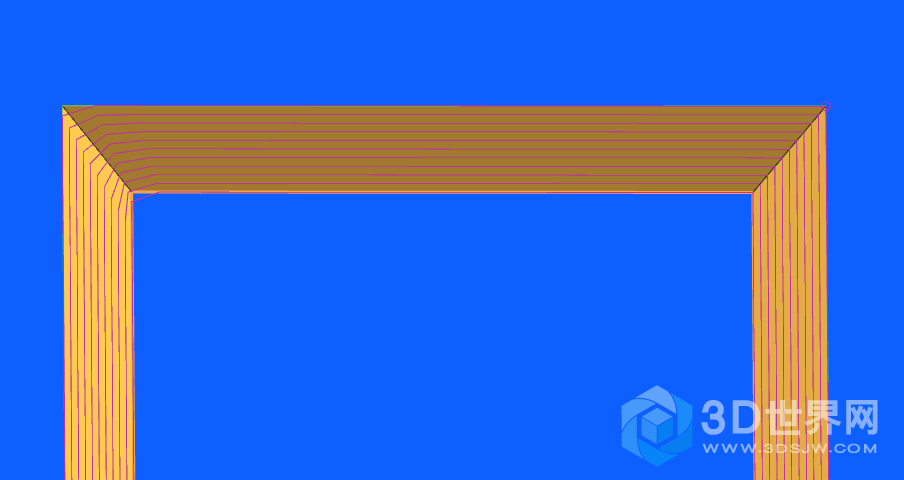

发表于 2017-8-25 16:11:55 | 显示全部楼层 |阅读模式

兄弟,你好!希望罗工的回答能帮到你:选择纵线时,那交上那条线选一下。

流线的选择方法类似我们建模命令:网格曲面。就是我们常说的四边面,那么再使用的时候一定要注意U V方向一致性

左上角那条斜线也要选上
