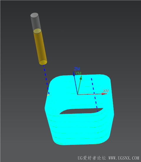

[分享] UG12.0能做这样的不抬刀螺旋铣吗?

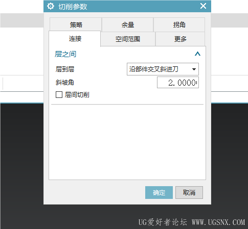

发表于 2025-4-27 20:01:32 | 显示全部楼层
用等高,切削参数-连接-沿部件交叉斜进刀
484
484
发表于 2025-4-27 20:04:52 | 显示全部楼层
这样只是会多条进刀线
