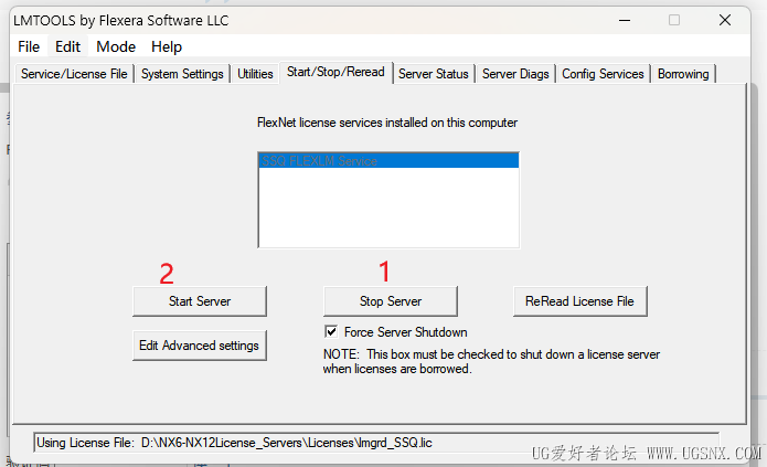

发表于 2026-9-17 08:48:31 | 显示全部楼层
我的是杀毒软件的问题,先把防火墙都关掉,再管理员运行Lmtools,先勾选Force server shutdown,再点击stop server,再点击Start server,显示start server successfully.
这会再打开NX12,就能打开了
