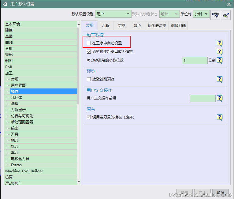

[求助] ug12 转速 进给 自动变化 关掉的方法

发表于 2023-9-9 22:44:14 | 显示全部楼层
1、进入ug的默认设置,选择加工设置。 2、进入用户界面,选择对话框,然后把工艺助理关掉即可

发表于 2025-9-4 21:06:43 | 显示全部楼层
l7576234 发表于 2023-9-9 22:44
1、进入ug的默认设置,选择加工设置。 2、进入用户界面,选择对话框,然后把工艺助理关掉即可 ...
没解决问题,关了工艺助理,改进给转速也会变成0,有时候又不会,有时候会变非常高转速.求解

发表于 2025-9-12 11:49:46 | 显示全部楼层
不要打勾

发表于 2025-12-4 20:13:19 | 显示全部楼层
pyugahz 发表于 2025-9-4 21:06
没解决问题,关了工艺助理,改进给转速也会变成0,有时候又不会,有时候会变非常高转速.求解 ...
我也是 用的星空,编辑刀路 改了进给后,转速会变成0,或者变成几万转。上午忘了检查,转速0,虎钳都挤歪了

发表于 2025-12-4 20:16:26 | 显示全部楼层
上午刚撞完机,UG12.0.2.9星空刀路编辑进给,转速变成0,没发现。哎
