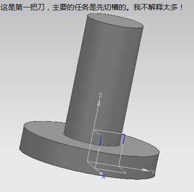

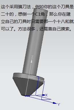

发表于 2015-9-16 21:27:21 | 显示全部楼层
看我的图片吧,如果还是不清楚再回复我!
