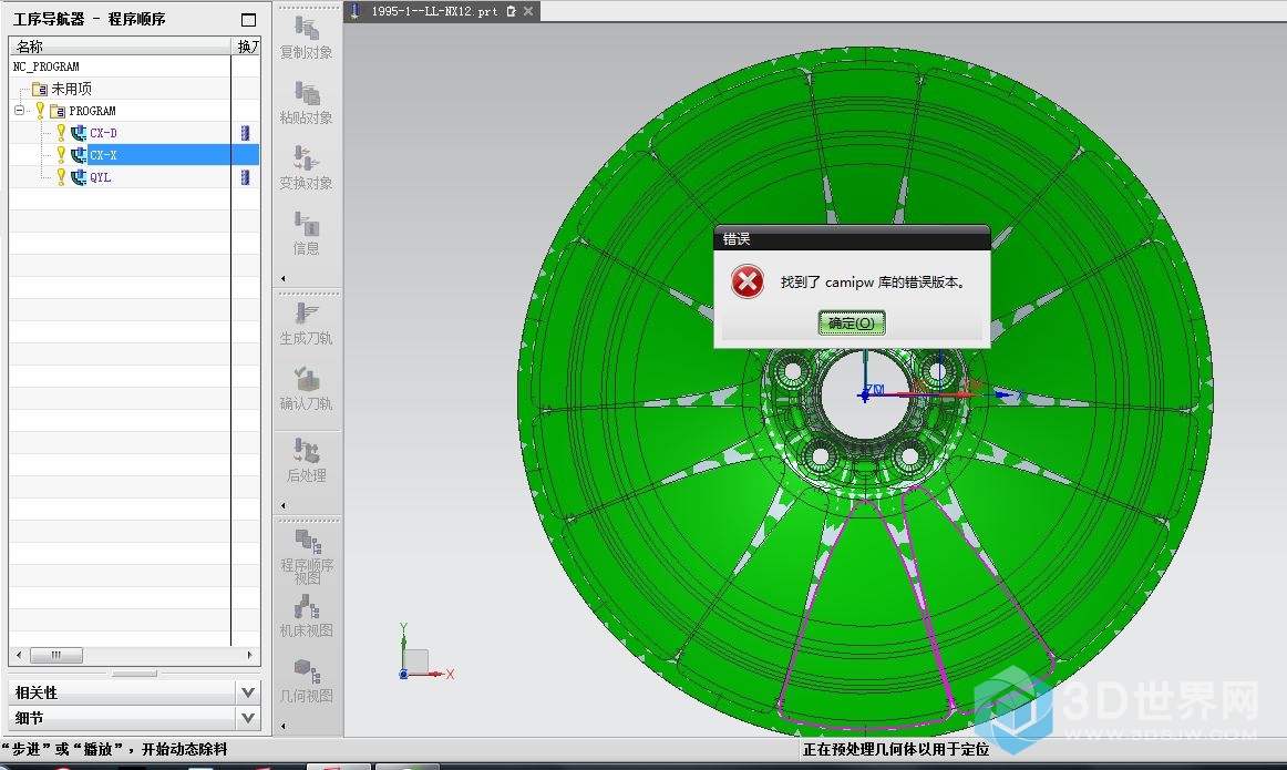

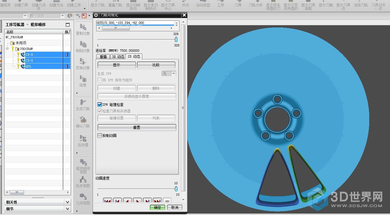

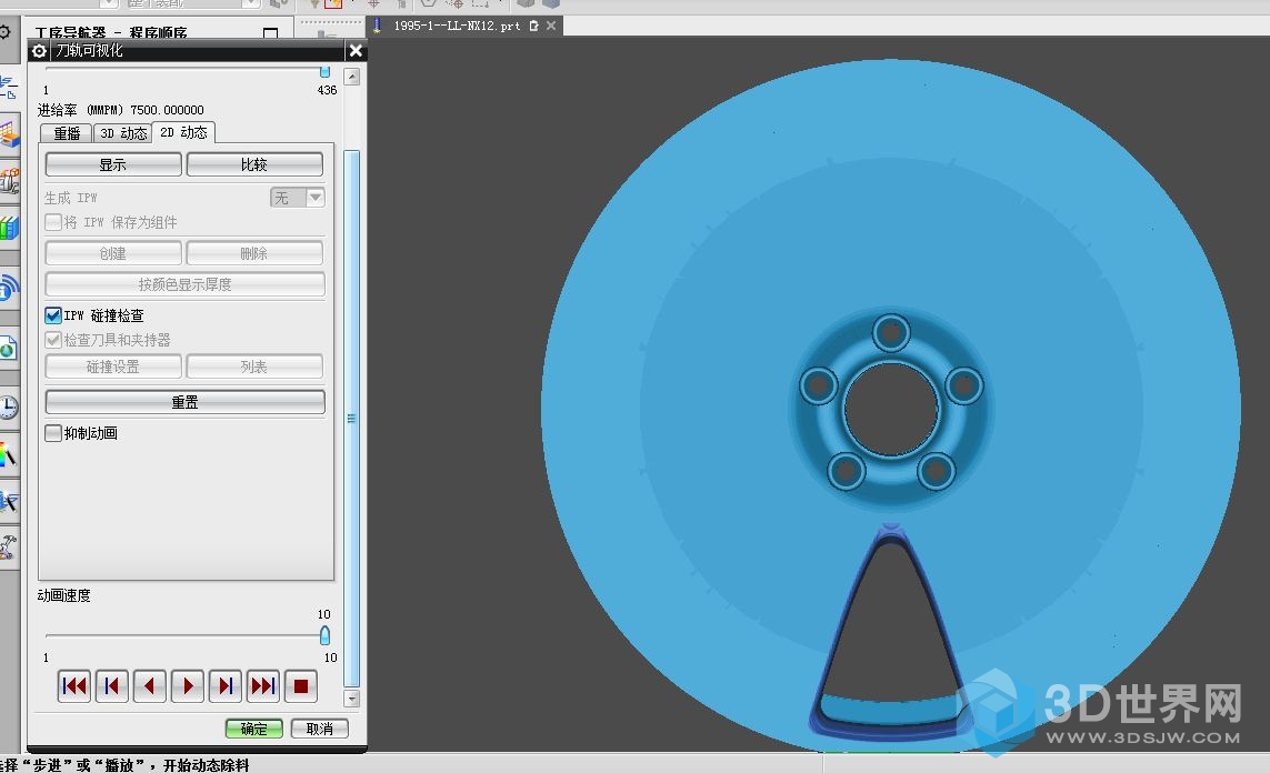

我的加工模块里面有3个刀路
使用2D模拟第一个刀路,可以正常模拟
单独模拟第2和第3个就出现报警
3个刀路全部选中模拟则不会出现报警
这种情况在NX10里没出现过
大家在使用时出现这种情况了吗

2D怎么调用出来的?
873
10954
 楼主| 发表于 2017-11-15 09:08:56 | 显示全部楼层
诸葛軍 发表于 2017-11-15 08:19
2D怎么调用出来的?
用户默认设置 加工 仿真  显示2D

发表于 2017-11-15 11:01:58 | 显示全部楼层
是不是新版本的BUG?我发现刻字也有报警

不知道 我刚把毛坯改下 把没用的孔删了  然后加了几个新的孔 又没事了
