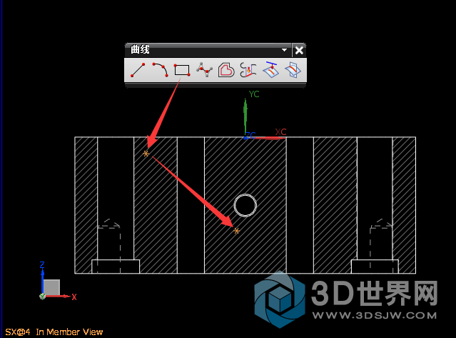

不展开无论是曲线还是划图都可以画,但一展开,网上说可以用曲线命令,但我用曲线命令画完什么都没有。尝试网上说的把视图设成活动草图视图,用草图命令同样画完还是什么都没有,请问大家有没有碰到过类似问题,是哪里设置不对吗?

没看到活动草图,
我上次也遇到一次 死活不能画
后来重启UG重新导入图档 进入制图又可以了 不知道什么原因

双击图框,激活草图试试看

按楼主方法,另外建了个图档导入,重新进制图可以了..估计图档有问题.
